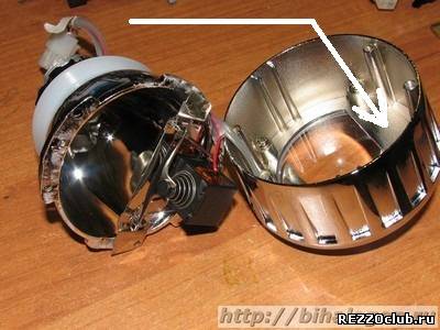

Статю прочитал. Вы сами делали подьем шторки? И меня интересует вот эта перегородка.
На 3G её я так понял нет или я не прав. И световой поток на дальнем другой получается. Вы её не пробовали убирать?

И меня интересует вот эта перегородка. .... Вы её не пробовали убирать?
эта перегородка к дальнему отношения не имеет и к ближнему тоже smile
её назначение убивать чрезмерную засветку под бампером

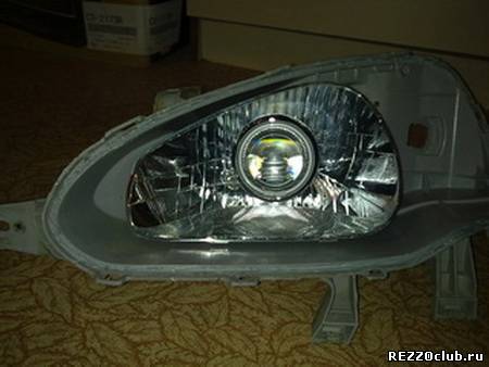

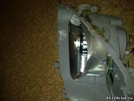

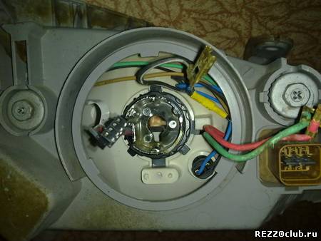

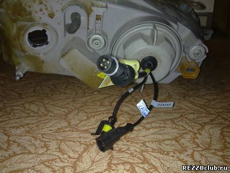

В принципе обычная фара. Регулировочные винты в верхней части отражателя. Электро коректор в нижней.
В нашу войдут любые линзы.
По плохому дальнему. Пока подьем шторки делать не буду, а поменяю блоки( они у меня производят розжик, а потом процентов на 20 уменьшают яркость) и лампы хочу поменять на 4300к. На биксеноне осенью ездил мне с ними показалось намного лутше, чем на 5000к.
