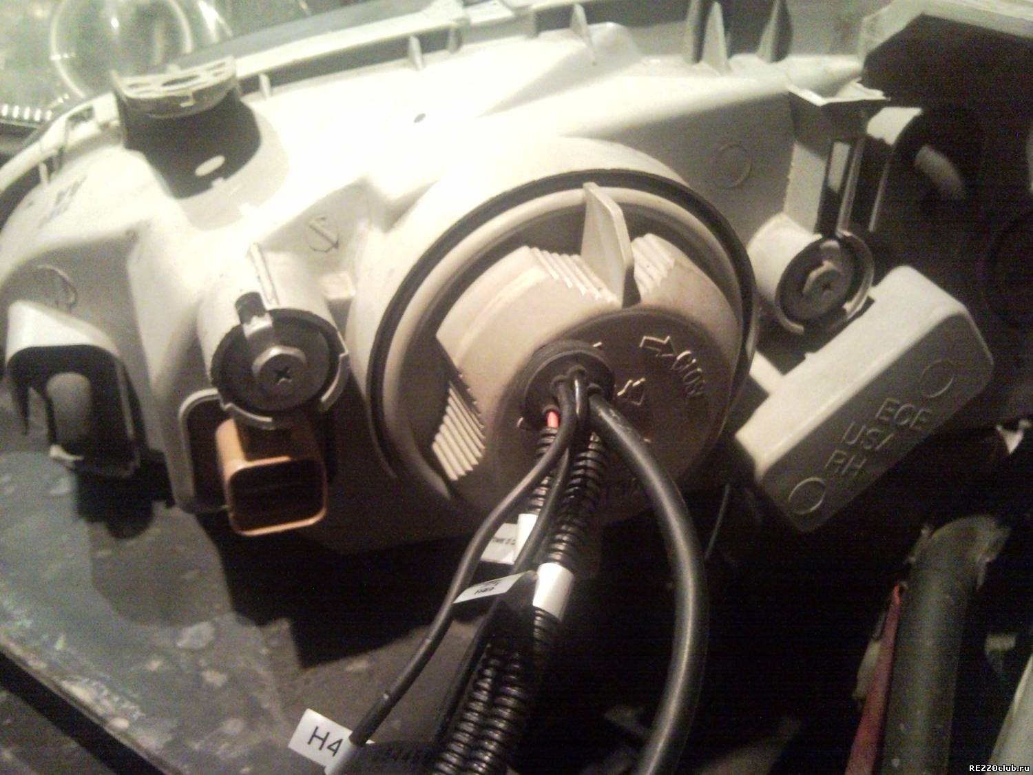

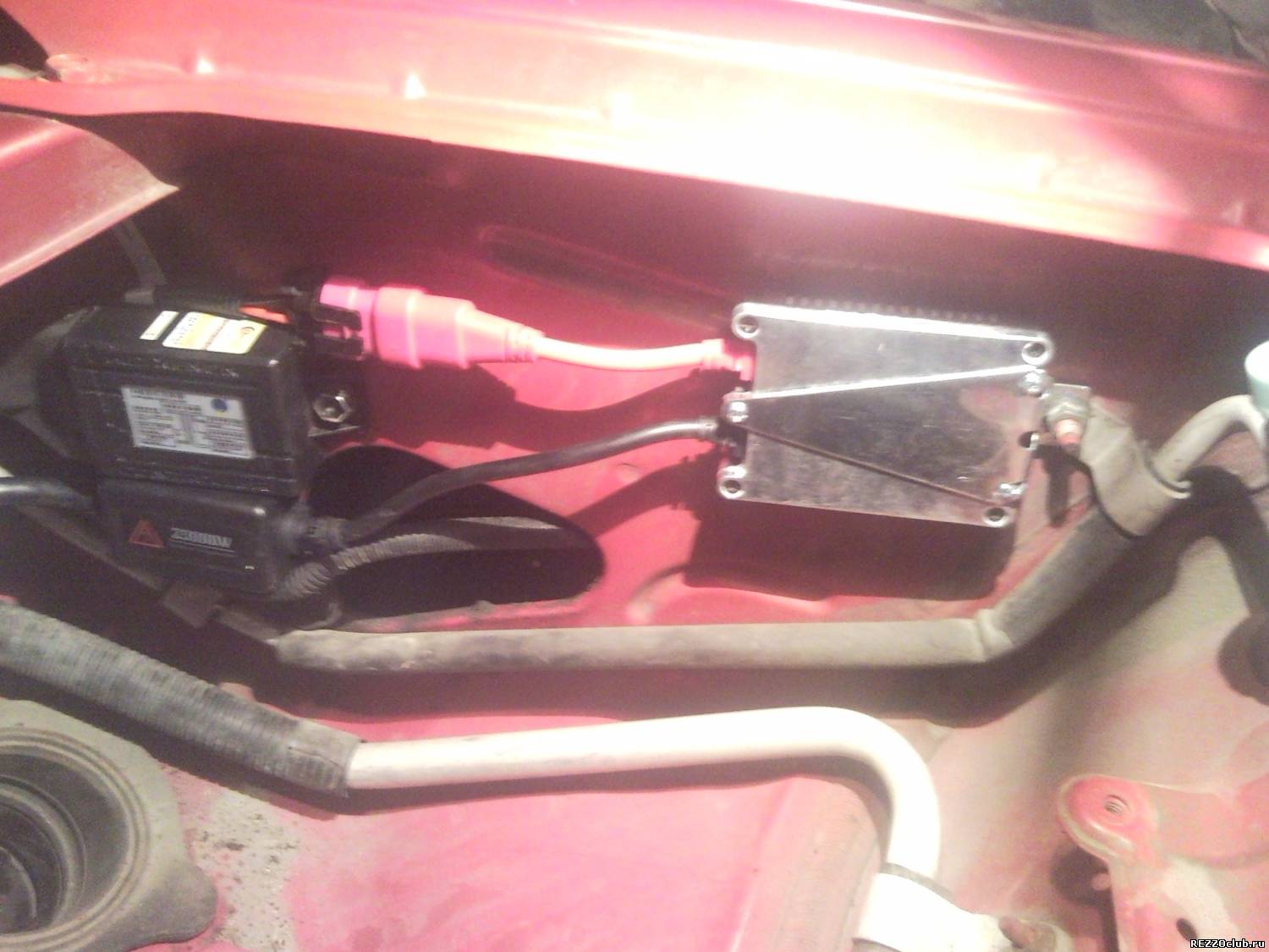

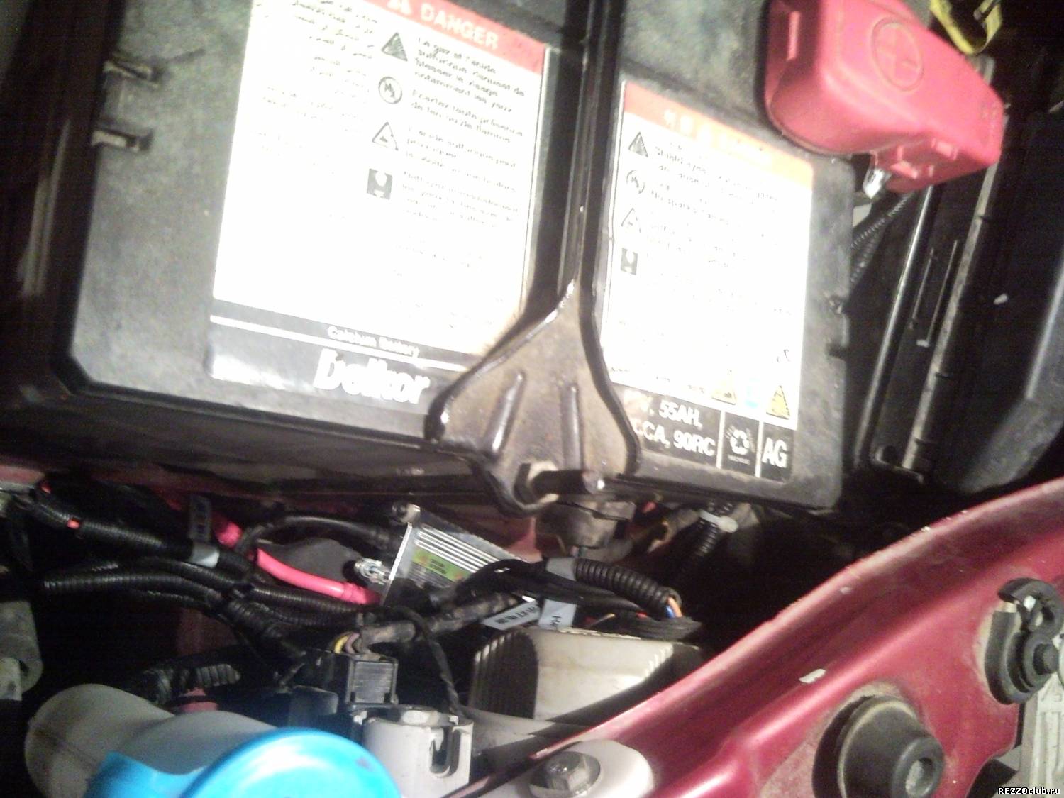

Ну вот и я с помощью уважаемых Механика и Дмитрия (он же поставщик; позже зарегистрируется на форуме и даст о себе знать) произвели установку би-ксеноновых линз в Реццо. Особых проблем не было. Стекло снимали с помощью "типа" фена и ножа. Линзы 3G, ксеноновый свет - 4300К. За комплект биксенона отдал - 7500. В комплекте есть тюбик герметика... "Родной" герметик удалили.
Коннекторы с переходниками все уложились под крышку-пыльник, в последнем высверливали отверстие около 2 см в диаметре (точно не скажу) на 11 часах.
Справа все расположили так (при снятом фильтре):
Слева:

В фарах сохранили все разъёмы в собранном виде, разместили всё компактно что бы не мешало работе корректора.
