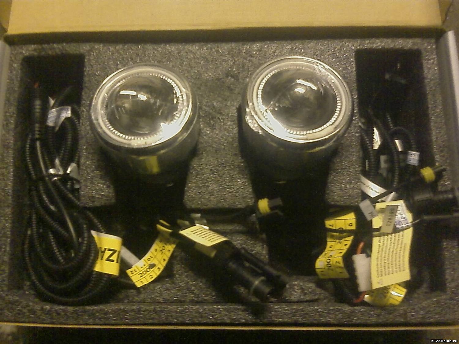

Ну все я нашол сей девайс. Только 1G . У нас в Сургуте о такой приблуде даже и не слыхали, спрашиваю, а уних глаза blink
После праздников booze xmas буду ставить или на праздники. Что получится сфоткаю и поделюсь впечатлениями. Уменя сейчас стоит биксенон, будет с чем сравнить. Пожелайте удачи. smile Ставить буду сам. Инструкция есть на руском, все понятно да ина форуме инфы достаточно. Цена билинз 6 тысяч +два блока розжига по 1100 за штуку минус 10 процентная скидка.
Прикрепления: 1839590.jpg (58.5 Kb) · 7748205.jpg (177.2 Kb)

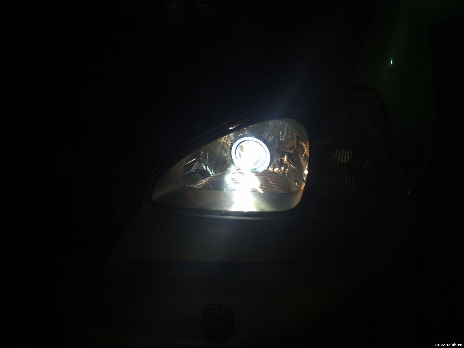

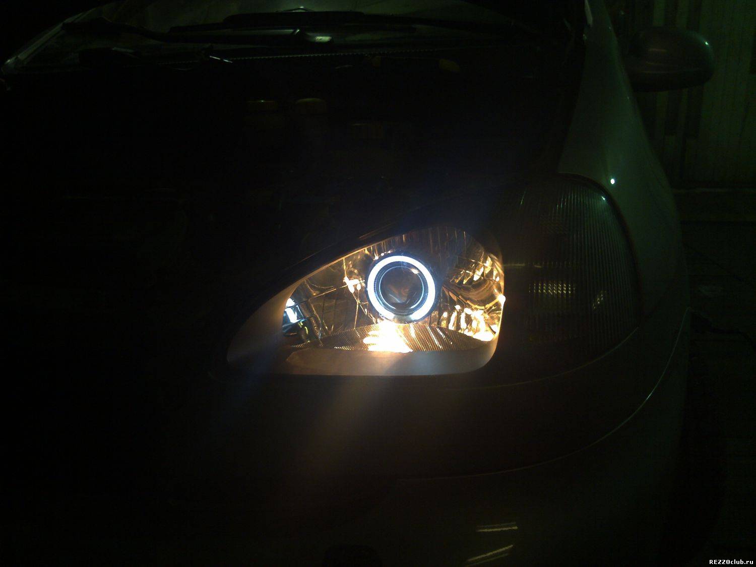

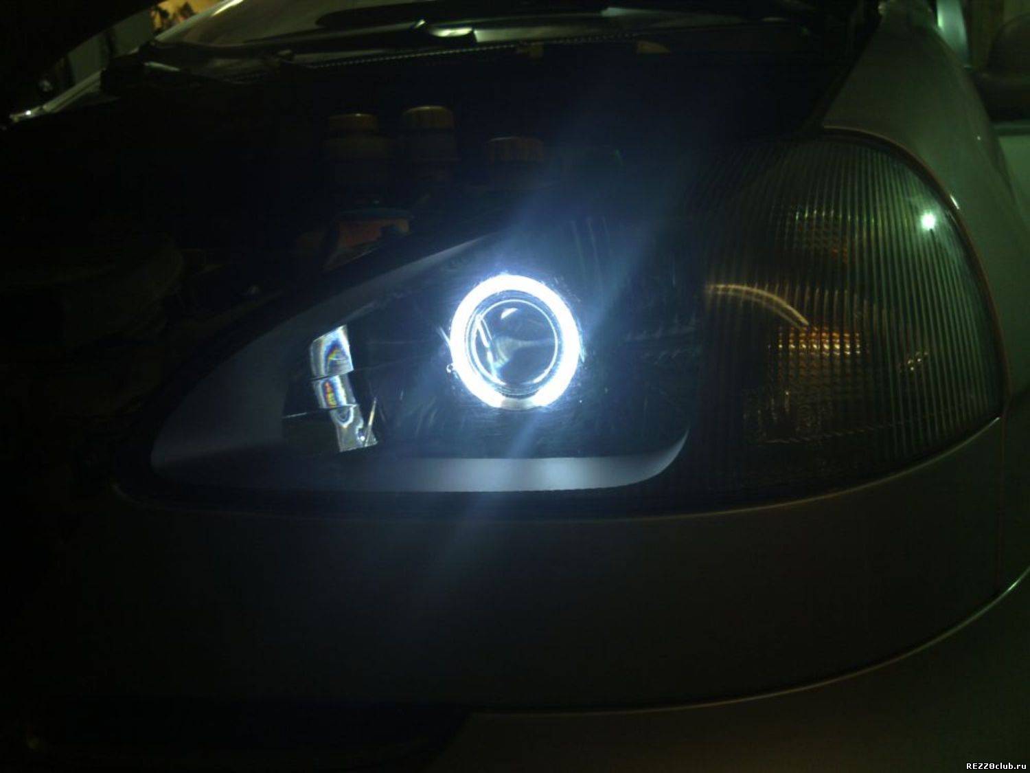

Сегодня поставил билинзы вот что получилось.
Ангельский глаз
Габаритная подсветка и ангельский глаз.
С ближним.
Пока не пробовал на ходу.Закончил поздно. Завтра вечером протестирую.
