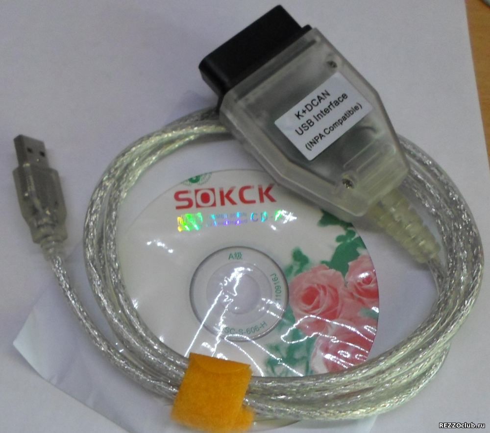

Rapidrezzo Дата: Среда, 14.06.2017, 22:25 | Сообщение № 376 (156585 в абсолютной нумерации)
Цитата rmsn8 ()
https://ru.aliexpress.com/item....a9945d9
Сегодня заказал эту приблуду (599р.) Будем ждать.
Rapidrezzo Дата: Воскресенье, 25.06.2017, 10:56 | Сообщение № 377 (156687 в абсолютной нумерации)
Получил сегодня это чудо из Китая. Теперь другая проблема, где взять ноутбук, хоть на время.
Прикрепления: 9059048.jpg (88.1 Kb)
Рыболов Дата: Воскресенье, 25.06.2017, 15:16 | Сообщение № 378 (156690 в абсолютной нумерации)
Быстро получил, ноут есть, осталось выбрать время...если есть желание...
