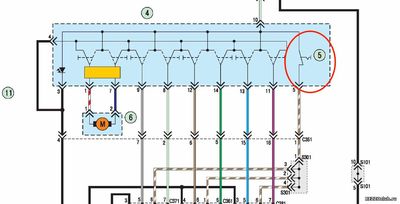

leppa Дата: Четверг, 20.08.2020, 16:08 | Сообщение № 149 (172114 в абсолютной нумерации)
Сообщений: 2285
Статус: Онлайн
Намедни заметил, что пассажирский стеклопоъдемник перестал работать от своей кнопки. С моей стороны работает как обычно. Пока думаю на жгут в пассажирской двери. У кого ни будь такое было, если да как лечили?
leppa Дата: Суббота, 22.08.2020, 17:46 | Сообщение № 150 (172126 в абсолютной нумерации)
Сообщений: 2285
Статус: Онлайн
Коллеги! Перед вами самый настоящий балбес! Сегодня убил целый день на поиск причины не работающего пассажирского дворника. Причина банальна - на него не подается напруга по отдельной цепи. Снял пассажирскую дверь, перетряхнул всю проводку - везде звонится, снял водительскую дверь. В прошлом году паял провода, думал может плохая пайка или где провод переломился. Фиг там, везде прозвон. Собрал - как не работало, так и не работает. Сижу курю эл. схемы, вроде все нормально, осталось всю косу звонить от левой двери до правой. И тут мне попалась схема с передними и задними стеклоподъемниками. До этого смотрел только с передними.
Едрен батон! А там же кнопка блокировки. Я ее отродясь не нажимал, даже и не вспомнил, что такая есть. Бегом в машину,точно, была нажата. Внук любитель посидеть в машине и по нажимать все что нажимается, видать от и придавил ее. А дед всю субботу убил на поиски неисправности.
Прикрепления: 6071182.jpg (83.6 Kb)
