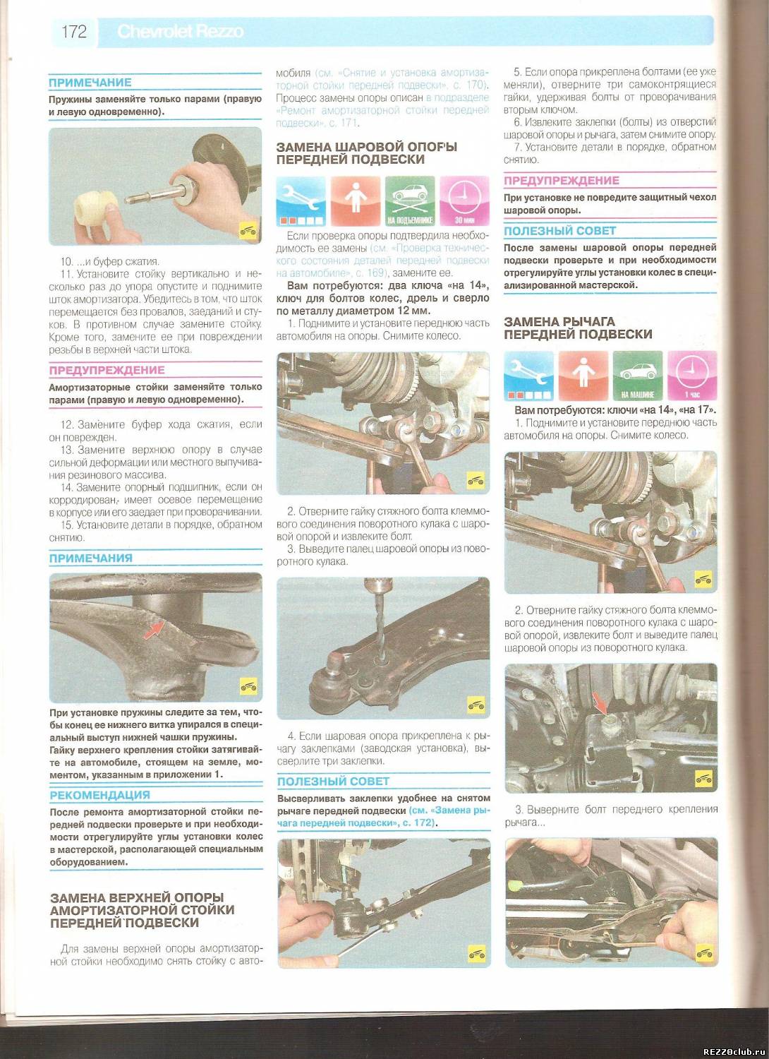

А я снимал, и высверливал на станке. И не помню "геморра" при снятии рычагов, все довольно складно получилось. Единственное - поставил болты крепления шаровых гайками вниз, насколько это критично?
Анатолий Дата: Среда, 04.04.2012, 18:55 | Сообщение № 1007 (106773 в абсолютной нумерации)
Quote (Nikanor)
Опишите пожалуйста как вы это делали
с помощью супруги (она контролировала), заезжал в гараж на смотровую яму так, чтобы край покрышки колеса, на котором надо менять шаровую, немного, см 5, заезжал за край смотровой ямы. В таком положении снимал колесо, высверливал заклепки ручной дрелью, сверлом на 8,5 мм (не на всю их длину, оставлял пару мм), нижнюю шляпку заклепки удалял сверлом на 12 мм, потом воротком и молотком выбивал оставшуюся часть заклепки. На замену шаровой уходило часа полтора.
алексей728 Дата: Среда, 04.04.2012, 19:24 | Сообщение № 1008 (106782 в абсолютной нумерации)
Я менял тоже не снимая рычага без проблем.
Прикрепления: 2230652.jpg (262.6 Kb)
