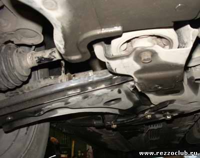

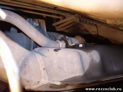

Появился глухой стук на мелких ямках справа. Сразу попытался грешить на СПУ, но там увидел крепко сидящие стопоры, успокоился.
При вывешивании колеса обнаружил небольшой люфт в переднем сайлент-блоке. Если слева доступ к его крепежу свободен, то справа закрыт нижней траверсой двигателя! cry
Своими силами туда наверное забраться не получится, пока есть гарантия. Жаль, далеко до сервиса добираться!
Прикрепления: 5523356.jpg (12.5 Kb) · 7153396.jpg (16.8 Kb)

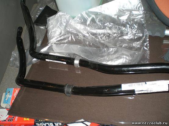

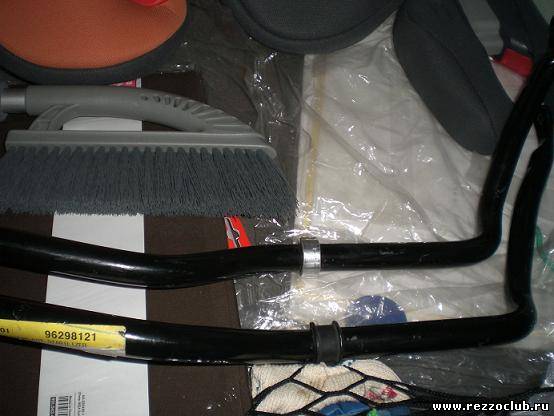

Вот отличия "старого" и "нового" стабилизаторов. поставил себе новый - стуки изчезли!!!
Прикрепления: 3010940.jpg (76.9 Kb) · 7481025.jpg (70.3 Kb)

А какой из них новый?

Quote (vladadmin)
Менял по гарантии?
Demos Дата: Воскресенье, 11.11.2007, 11:06 | Сообщение № 89 (8444 в абсолютной нумерации)
Сообщений: 540
Украина -  Бердичев
На форуме с 12.05.2007
Пользователь № 43
У меня стоит тот, который ближе на фотке. Никаких стуков от него нет. Правда резинки крепления СПУ уже сам менял.
vladadmin Дата: Воскресенье, 11.11.2007, 14:55 | Сообщение № 90 (8449 в абсолютной нумерации)
Сообщений: 799
На форуме с 14.05.2007
Пользователь № 48
Quote (Nikotin73)
Менял по гарантии?
нет, два дилера отказали, плюнул, поменял "не по гарантии". Новый - с нормальными кольцами. Старый с полукольцами.
