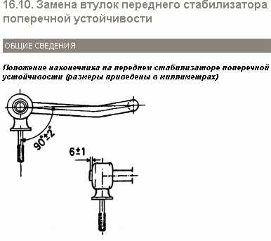

вообще то по технологии стойки стабилизатора на стабилизатор одеваются на определённую длинну, так на всех нормальных машинах, странно что корейцы этого не знают, хотя обязаны т.к. уши опеля торчат
мне тоже сказали, что на предпродажке хомуты ставят по указанию ДЖиЭМ и ещё у мен гремел какой то патрубок который открутился ...
но осталось выпадание подвески про проезде (в сторону сьезда) стыка на скорости больше 30 км.ч. sad как с этим бороться я не знаю sad
Alkus Дата: Пятница, 03.08.2007, 08:20 | Сообщение № 48 (3649 в абсолютной нумерации)
Quote (Alkus) стойки стабилизатора на стабилизатор одеваются на определённую длинну
Извини, ниасилил. Может, переведешь? Что значит "одеваются на определенную длину"?
Из инструкции к опелю (другой нет под рукой) на картинке видно, что стойки ставятся не абы как если их ставить по другому, то они будут стучать и ломаться (проверено smile )
