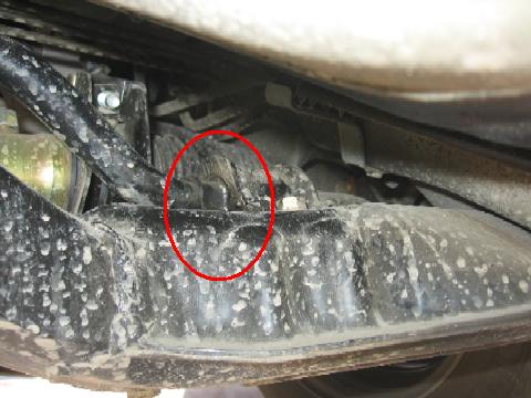

Был на сервисе в Кларусе, все посмотрели (я присутствовал))). Диагноз: давление в шинах 3,5 (манометра нет, компрессор еще не купил))) - стравили. Показали, где стучало - справа спереди расстояние между стабилизатором и рычагом ~ 5 мм (слева больше), показали следы соударений. По словам слесаря - "корейцы лопухнулись"... Мастер подтвердил, что проблема распостраненная, в GM они писали - пока глухо... По поводу ступичных - сказали, что раньше 80 тыс. км еще никому не меняли...

Всем привет. В четверг проходил ТО-1 в Кларусе, попросил мастера, чтобы посмотрели подвеску (с новья был стук спереди справа, со временем пропал. В итоге - 100% как у GONZA. Перед этим читал по проблеме на сайте (респект). Когда выложил суть мастеру, тот сделал круглые глаза: первый раз встречаемся. На подъемнике согласился и сказал, что я не первый. Но прикол в другом: когда я ему сказал про дополнительный хомут (о нем писали на форуме), выяснилось что у меня он уже стоит, по заверениям мастера на других машинах их нет. Не понятно, у меня сборка корейская может ребята проинтуичили и стали ставить хомуты уже на заводе? Но как видно проблемы это не решает. В итоге меня промурыжили на сервисе 8 часов. Мастер сказал, что решить проблему они не могут, но будут усиленно думать. Как придумают позвонят. Ну Ну...

Лазил сам под машину, смотрел этот стабилизатор. Стоят какие-то хомуты - не хомуты, короче типа полукольца пружинные, даж не знаю как назвать. Держатся только за счет силы сжатия. Проехал уже 4000 км, пока, тюфу-тьфу, вроде все на месте.
Прикрепления: 39996251.jpg (26.6 Kb)

Quote (ZKV)
Мне слесарь сказал, что проблему что со смещением стабилизатора на заводе решили. Проблема с касанием стабилизатора и рычага решается, в принципе, легко, но корейцы не хотят ничего менять - на хороших дорогах проблем быть не должно...

Изменением формы рычага... или стабилизатора. Это не мои измышления - так сказал слесарь. На самом деле площадь их контакта при ударе - 1см вдлину на 2 мм в ширину (следы видно).

Привет всем! Стуки справа тоже присутствуют. Вот какое открытие сделали тюменские менеджеры. Оказывается этот самый стабилизатор на некоторых машинках короче на 2.5см, (сравнивали снятый родной и новый )поэтому эта болезнь не у всех, а мне сказали подождать, так-как они уже заказаны.Раз он короче, то и гуляет. Вот такие дела. А про доп. хомуты и слушать не хотят. Говорят можно слететь с гарантии
