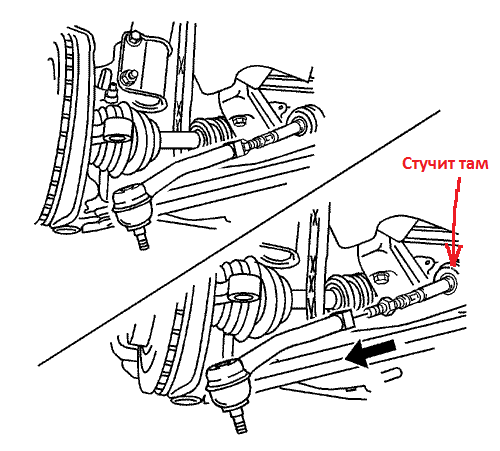

При замене втулок на шнивовские обнаружил стук рулевого наконечника со стороны крепления к рулевой рейки, но там стоит чехол, и не видно что конкретно стучит, может кто знает что под этим чехлом и как побороть данный стук, а втулки родные оказались хорошими, по крайней мере никаких люфтов, поэтому с заменой пока повременил.

Саня, вот мне мастер, при проверке подвески после замены втулок, тоже сказал, что начинает стучать правый наконечник рулевой рейки, но тыщи 2 еще пробегает. Спросил его "а как я это узнаю", сказал, что почувствую.

Aiku, Понимаешь стучит не сам наконечник, а в том месте где указано стрелкой, т.е где он соединяется с рулевой рейкой, может и стучит этот соединительный узел? Визуально там ничего не видно, т.к стоит резиновый чехол, может кто встречался с данной проблемой.

Это рулевая тяга стучит (шаровый шарнир на ней).

А можно поподробней, что необходимо чтобы победить данный стук, что находится под данным чехлом!
Механик Дата: Воскресенье, 19.09.2010, 19:59 | Сообщение № 805 (78669 в абсолютной нумерации)
рулевая тяга с шарниром

Механик, Максим спасибо, я так понял мне необходимо купить рулевую тягу, она идет в сборе с одной стороны рулевой наконечник а с противоположной стороны шарнир? и после ее замены на развал схождение, и если можно номерок. Заранее спасибо.

Саня, Похоже это:
http://www.elcats.ru/chevrol....ar=2007
