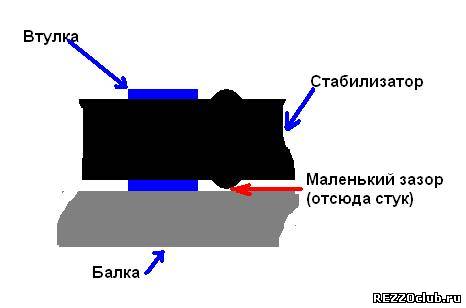

ovomaxat Дата: Среда, 01.09.2010, 14:57 | Сообщение № 771 (77941 в абсолютной нумерации)
Ребята, не пинайте, но я проблему стука и скрипа решил по другому. Не стал менять втулки стабилизатора на Шнивовские, по причине
Quote (алексей728)
У меня с правым передним болтом тоже были проблемы
а сделал так. Задние болты открутил полностью (это довольно легко сделать) а передние только прослабил. Нашел твердую плоскую резину (у меня нашлась толщиной примерно 1 мм), вырезал по две заготовки по размеру нижней плоскости втулки и подложил их под низ втулок, т.е. втулки поднялись и хомутами лучше прижались.
Откуда появляется стук похоже я нашел.

Это, по моему, ненадолго. Даже твёрдую резинку довольно быстро "прогрызёт" - свободный ход стабилизатора то остался. Я буду экспериментировать с ключом-трещёткой. WD-шкой побрызгаю только обильно. В сервис пока не хочу ехать принципиально. biggrin
ovomaxat Дата: Среда, 01.09.2010, 18:10 | Сообщение № 773 (77954 в абсолютной нумерации)
Quote (Yurich)
Посмотрим. Пока пробежал на переделке 10 тык. Ни стукнуло, ни скрипнуло.
basargin1967 Дата: Среда, 01.09.2010, 18:15 | Сообщение № 774 (77955 в абсолютной нумерации)
Yurich, Мне прошлой осенью таким образом устранили стук СПУ в частном автосервисе, подложили под втулки кусочки ремня ГРМ, втулки поменял на Нивовские уже нынешним летом, так и не дождавшись стука, ребята сказали, что с такими подкладками втулки служат еще очень долго.
