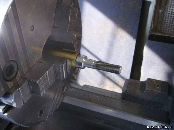

Quote (Foralf)
И еще как обтачивали шток амортизатора? можно подробнее? в бабину зажимали сам шток?
Шток обтачивали на токарном станке, зажав в патрон прямо за шток, предварительно обернув его латунной фольгой, чтоб не помять, не поцарапать шток. Пробовали надеть кусок резинового шланга, но на оборотах получалось биение.

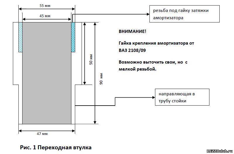

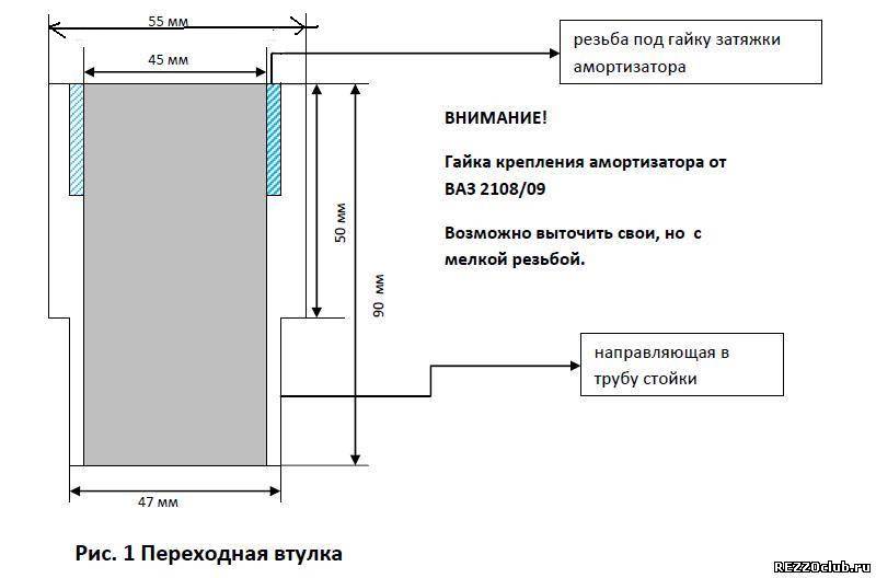

basargin1967 Дата: Пятница, 11.06.2010, 10:30 | Сообщение № 669 (74326 в абсолютной нумерации)
Quote (brigadir)
а 55 это наружный размер втулки
На чертеже 55мм. указан по резьбе, может просто ошибка.
Указано так:
Должно быть:
Я не зануда biggrin , просто уточнения для будущих изготовителей.

Quote (basargin1967)
Ну, я бы сказал опечатка . cool А для будущих изготовителей маленькое уточнение не лишнее . Должно быть как на 2 чертеже 55 мм наружний диаметр . Грамотный токарь, исходя из других размеров и предоставленной гайки, сам поймёт что размер наружний .
