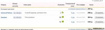

Последние события с рейкой заставили вплотную заняться ее ремонтом. В принципе понимание того что нужно приобретать есть. Вопрос в рулевых тягах - эмекс предлогает ориг. за 286 и CTR за 316. Что посоветуете?
Механик Дата: Вторник, 15.07.2014, 10:33 | Сообщение № 13 (132289 в абсолютной нумерации)
Если по меньшей действительно оригинальные запчасти GM то бери их.
leppa Дата: Вторник, 15.07.2014, 10:50 | Сообщение № 14 (132292 в абсолютной нумерации)
Спасибо!
Насколько они оригиналы судить можно будет только по факту, когда получу, а по предложению так:
Прикрепления: 2622670.jpg (92.7 Kb)
Механик Дата: Среда, 16.07.2014, 01:10 | Сообщение № 15 (132308 в абсолютной нумерации)
Заказывай GM.
