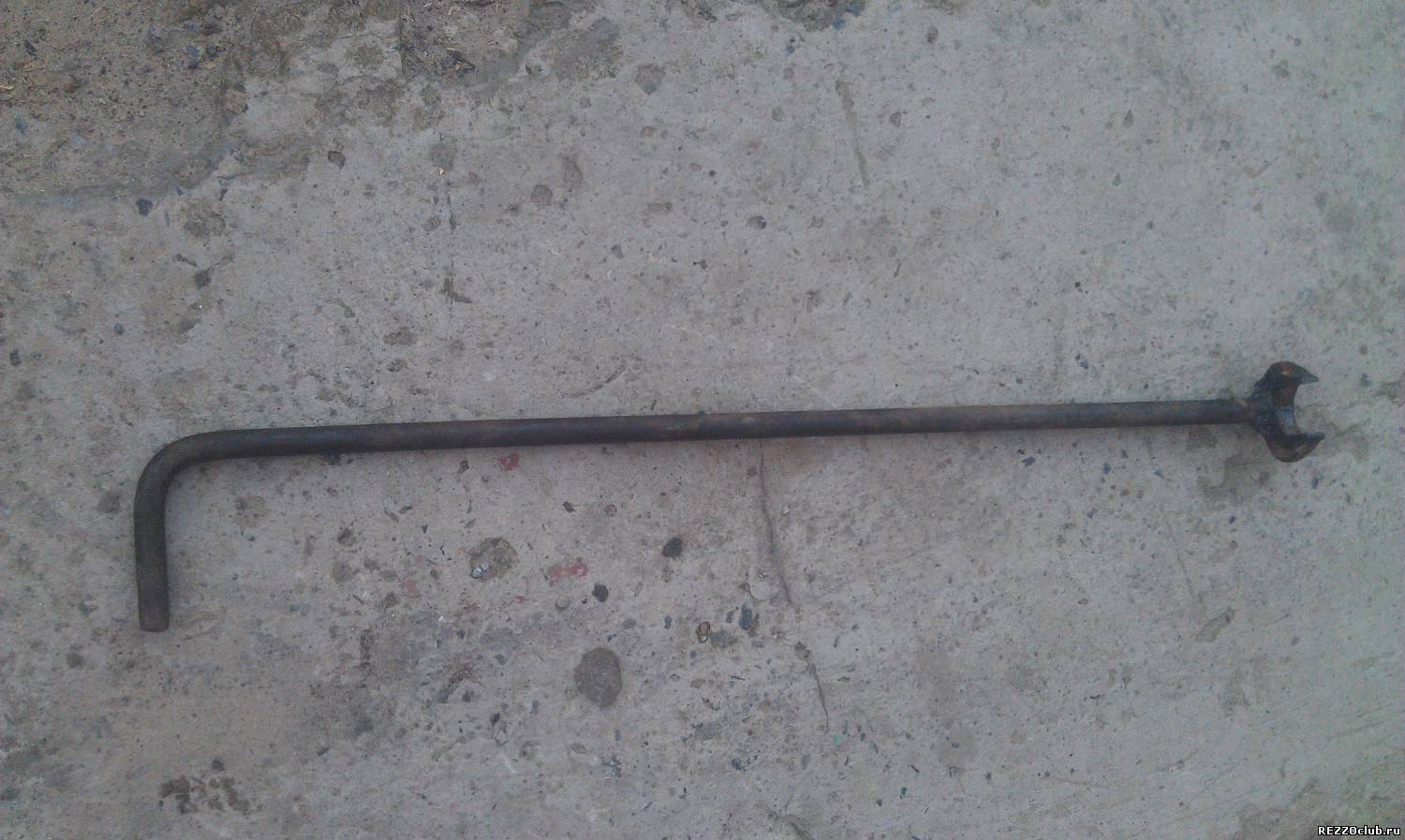

С самого начала эксплуатации при переезде неровностей типа рельс были удары в рулевую рейку и чувствовались на руле грешил на саму рейку и заводской дефект рейки, но на прошедших выходных устранил данный дефект путем замены рулевых тяг и наконечников. Теперь такая тишина хоть по диагонали по рельсам езди не стучит. Кто будет менять сам тяги рекомендую изготовить спец ключ из рожкового ключа на 32. Завтра выложу фото ключа.

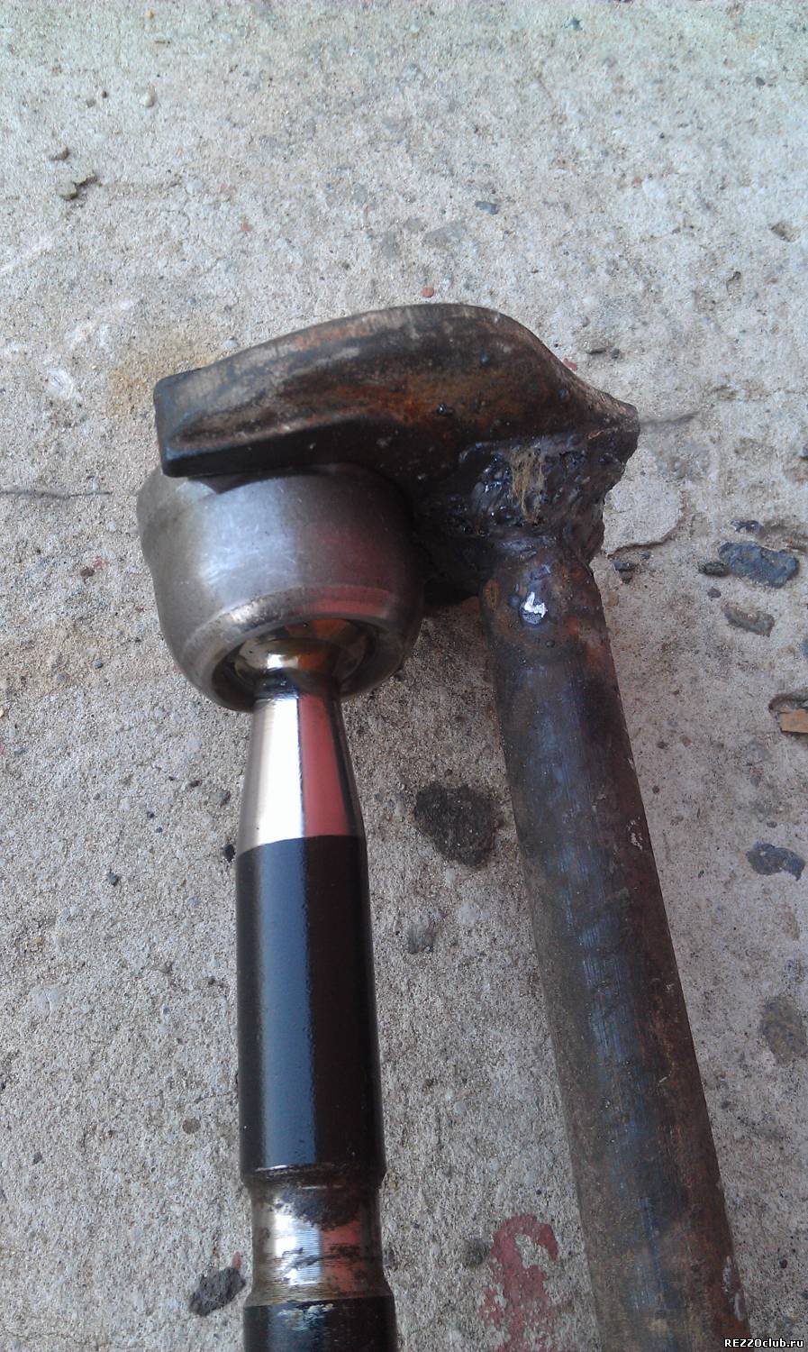

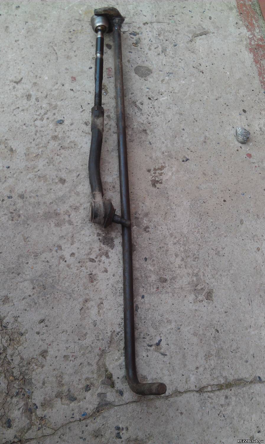

алексей728 Дата: Вторник, 28.08.2012, 17:57 | Сообщение № 88 (113878 в абсолютной нумерации)
Вот такой
И для наглядности как им пользоватся

алексей728
А там на тяге, что резьба? Люфт был?
алексей728 Дата: Вторник, 28.08.2012, 21:07 | Сообщение № 90 (113882 в абсолютной нумерации)
SVS, Если про шарнир ( рулевая тяга) на 3 рисунке идет речь , то при визуальном осмотре не было, но после замены стук пропал и сейчас тишина. Значит был микро люфт который появлялся при проезде неровностей или в тяге или наконечнике. Пробег за 124ткм так что я решил заменить и тяги и наконечники и не прогадал.
