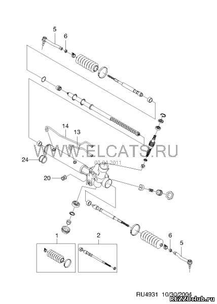

Уважаемый Механик (Максим). Недавно появился стук в рулевой рейке с правой стороны, течи жидкости ГУР нет. В сервисе мастер сказал. что это внутри рейки. Насколько это критично? Возможно ли устранить без замены рейки? Заранее спасибо.
Механик Дата: Воскресенье, 03.04.2011, 20:58 | Сообщение № 49 (90115 в абсолютной нумерации)
Сообщений: 5061
Возможно это рулевая тяга или опорная втулка, первая меняется легко, вторую надо менять с полным разбором рейки и изготавливать.
SPT Дата: Воскресенье, 03.04.2011, 21:45 | Сообщение № 50 (90120 в абсолютной нумерации)
Сообщений: 77
На форуме с 20.12.2010
Пользователь № 4063
Рулевая тяга наружная (с шаровым шарниром) или внутренняя? А на фото есть эта самая опорная втулка? Как выглядит и где ставится, или она отдельно изготавливается? Заранее спасибо.
