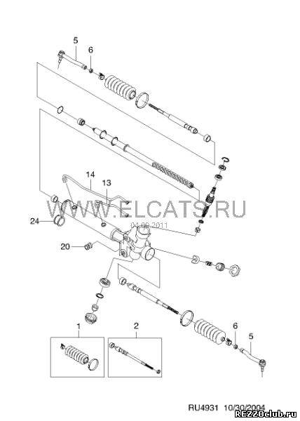

Сегодня обнаружил, что пыльник рулевой рейки находится в очень неприглядном состоянии. Он не порван, по крайней мере на внешний вид, но складывается не в гармошку, а бесформенным комом, думаю, что надо бы сменить. Может кто то менял самостоятельно? Подскажите пожалуйста, как это сделать "малой кровью"? Деталь №1

алексей728 Дата: Воскресенье, 04.09.2011, 20:23 | Сообщение № 65 (96378 в абсолютной нумерации)
Quote (basargin1967)
Год назад при замене втулок стаба с правым пыльником была такая же проблема. Восстановил гармошку с помощью строительного фена путем нагрева и укладки в гармошку. Охлаждал в сжатом состоянии, всю процедуру делал не снимая пыльника. По времени минут десять снимал только большой хомут.

basargin1967 Дата: Воскресенье, 04.09.2011, 20:29 | Сообщение № 66 (96379 в абсолютной нумерации)
Quote (алексей728)
Вот и я думал что то подобное проделать, только не знал получится ли, спасибо за совет. А может вообще плюнуть?
алексей728 Дата: Воскресенье, 04.09.2011, 20:46 | Сообщение № 67 (96380 в абсолютной нумерации)
Да не лучше восстановить и ездить спокойно, а то грязь и денежные вливания. Восстанавливается пыльник легко главное не перегреть все таки тонкий пластмасс.
