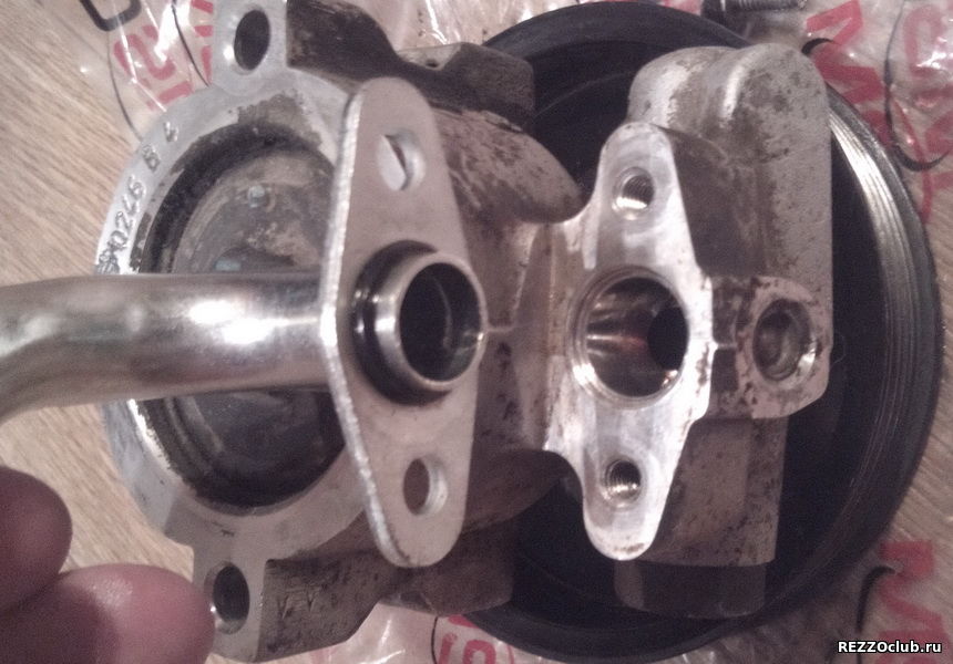

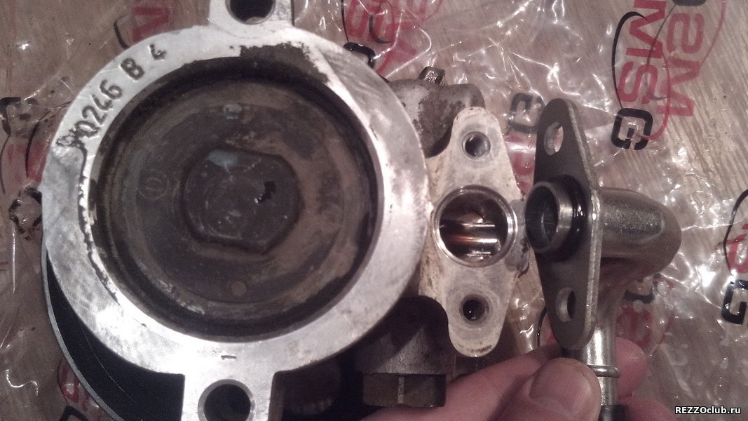

Artem017 Дата: Пятница, 08.12.2017, 15:27 | Сообщение № 208 (159458 в абсолютной нумерации)
leppa, в принципе всё так. Шланг подачи (от бачка к насосу) одевается на насосе на металлическую трубку и зажимается хомутом. Трубка крепится к насосу двумя болтиками. Наша родная трубка заходит глубже в насос (наверно на миллиметров 15-20), а на неоригинальном насосе (MSG DA002) посадочное место трубки по диаметру такое же, но сама трубка заходит в насос на глубину всего миллиметра 3. Поэтому нужно со старого насоса снять трубку, открутив для этого два болта. От нашей родной трубки просто отпилить "излишек" и установить её на новый насос. На оригинальном насосе таких доработок делать не нужно. Есть снятая трубка, просто в багажнике лежит. Позже сделаю фото, покажу.

leppa Дата: Пятница, 08.12.2017, 15:33 | Сообщение № 209 (159459 в абсолютной нумерации)
Я так понимаю что, внутренняя часть орг. трубки
чуть длиннее, и ее укоротить, так?
Прикрепления: 2754568.jpg (61.8 Kb)

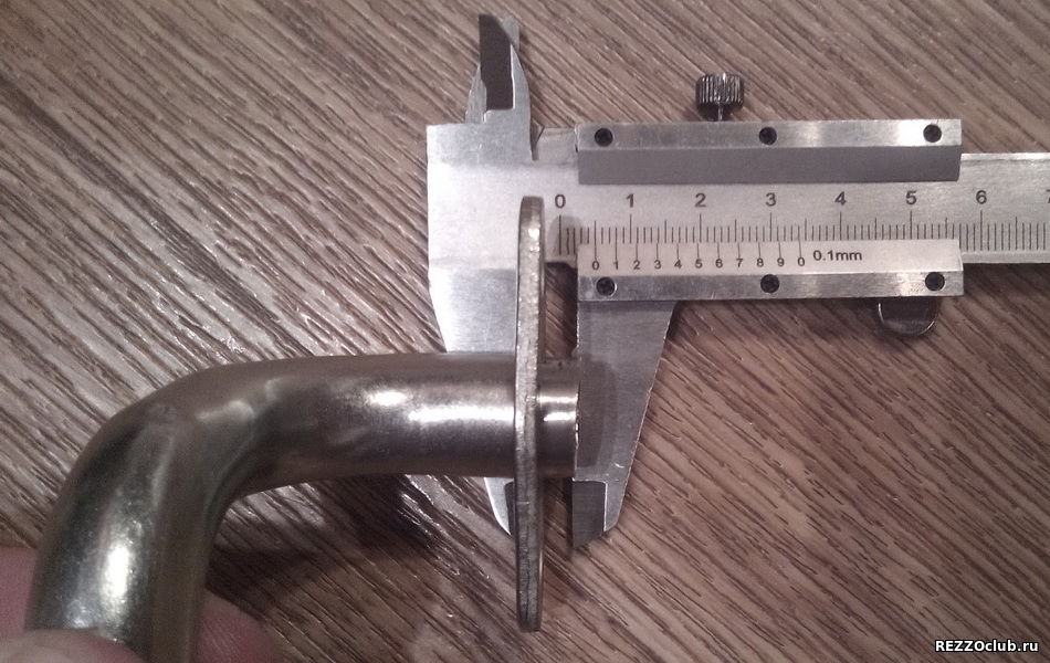

Artem017 Дата: Пятница, 08.12.2017, 15:41 | Сообщение № 210 (159460 в абсолютной нумерации)
Да. Необходимо открутить эти два болтика, трубка снимается. Там ещё резиновое колечко на ней. Часть трубки со стороны насоса нужно укоротить. А внешняя часть со стороны шланга остаётся без изменений.
Вот, добрался до компьютера. На фото мой старый насос, и трубка от нового насоса. Как видно, трубка со стороны насоса имеет длину 5 мм. То есть трубку от старого насоса нужно куротить до этой длины. Также на фото родного насоса видно, что у него отверстие под трубку более глубокое, из-за чего и сама трубка длиннее.
