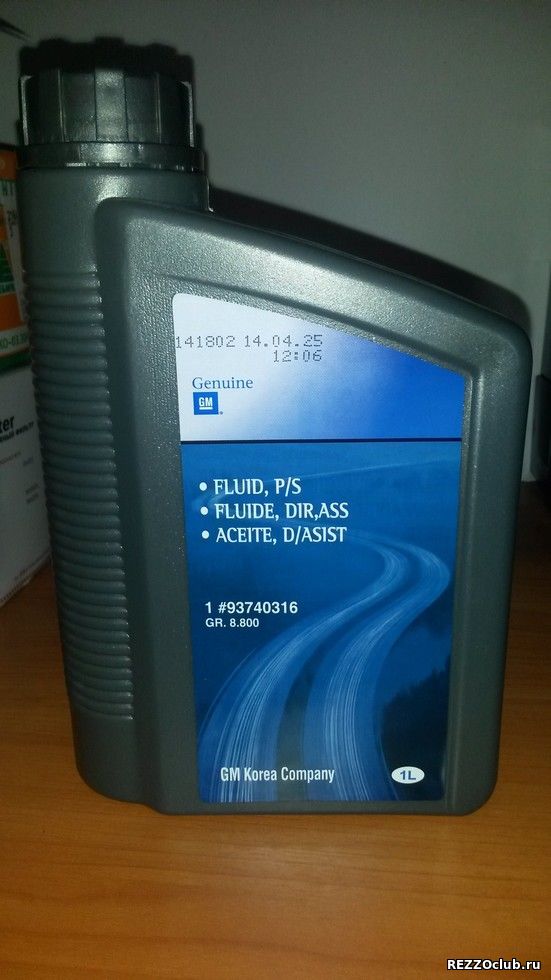

Здравствуйте.
Очень давно (в 2014 году) заказал жидкость для ГУР оригинальную, по номеру из каталога elcats (см. фото, но это не моё). Хотел поменять, т.к. жидкость снизилась чуть ниже отметки MIN и, если я не знаю, что там залито, то меняю целиком, чтобы не смешивать.
Когда открыл бутылку перед заменой, то удивился, что масло желтоватое, а из системы уже слил и на просвет она вишнёвая.
Слил около 750 мл (чуть меньше полторашки) и залилось ровно 750 мл по отметке на новой бутылке.
Сливал почти как по книжке, только не откручивал отходящий шланг от насоса, снял только резиновый, подводящий, снимал бачок, сливал с бачка, немного сливал с обратной трубки у бачка. Рулём в процессе слива крутил много раз и даже со стартёром. Когда уже совсем перестало что-то сливаться, решил заливать.
После прокачки механически рулём, со стартёром, а потом ещё и с двигателем, жидкость опять потемнела (видимо смешалась новая с остатками старой), но винт крепления фильтр виднеется. При работе двигателя течение жидкости видно, пузырей нет, скрипов и шумов нет. При "вилянии" рулём появляются пузырики, даже очень мелкие.
Так вот подскажите, кто может, совместима ли эта жидкость с той, что подходит под мои описания? На этой новой бутылке нет ничего даже по-английски кроме "FLUID P/S", - одна "корейщина" (похоже). Dexron 2 или Dextron II она? Осталась ещё одна такая бытулка, не думал, что там мало уйдёт, а то "помыл" бы систему...

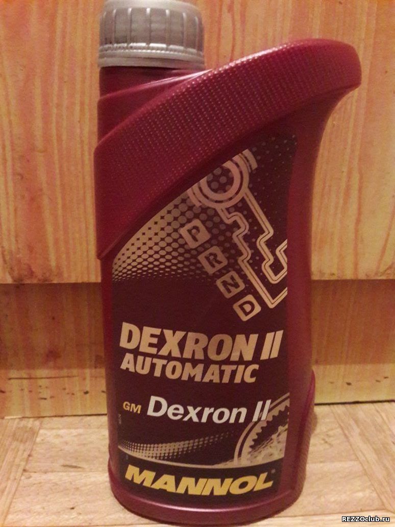

valkrajushkin Дата: Воскресенье, 24.09.2017, 20:48 | Сообщение № 185 (158132 в абсолютной нумерации)
Цитата RombOs ()
Dextron II она?
не не она ! вот она

RombOs Дата: Воскресенье, 24.09.2017, 21:14 | Сообщение № 186 (158133 в абсолютной нумерации)
Сообщений: 26
На форуме с 03.08.2014
Пользователь № 14864
Цитата valkrajushkin ()
... вот она ...
Я так понимаю, что это жидкость для автоматической трансмиссии? Тем более Mannol. GM мог заливать на заводе Mannol в свои механизмы?
А я надеюсь, что смог угадать жидкость, которую залил производитель... Где-то в интернете в описаниях проскакивают такие характеристики, как "Dexron II", "Полу-синтетическое". Какой-либо паспорт на "мою" жидкость пока не нашёл.
valkrajushkin Дата: Воскресенье, 24.09.2017, 21:24 | Сообщение № 187 (158134 в абсолютной нумерации)
на обратной стороне написано .минеральное . для акп . гидросистемах рулёвого .и гидровлических сцеплениях .цвет ярко вишнёвый .менял.пол года назад. у меня по цвету такая же была только грязная .
