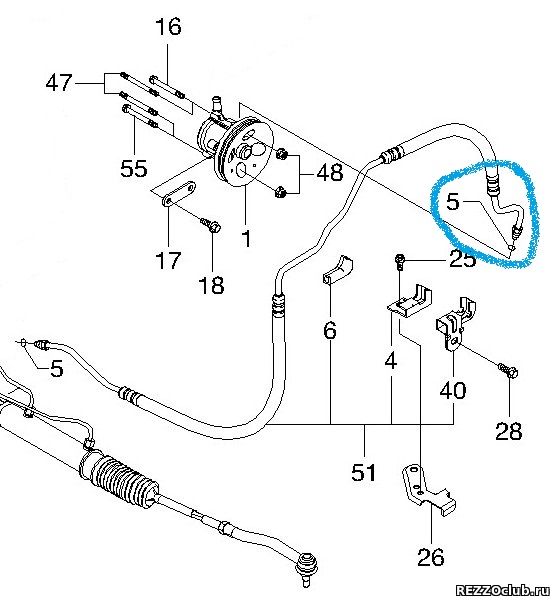

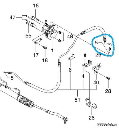

Artem017 Дата: Понедельник, 18.12.2017, 08:36 | Сообщение № 236 (159708 в абсолютной нумерации)
leppa, мастер откручивал обычным рожковым ключом. На трубке ВД, если верить схеме, то там на штуцере стоит уплотнительное кольцо (деталь 5) 94 535 488. У меня она осталась со старого насоса, вроде не сопливит. А вот если брать неоригинальный насос, то сокрее всего придётся менять толстую металлическую трубку (см. выше). На ней стоит тоже резиновое кольцо. Номер его по каталогу GM я не знаю, так как она формально входит в конструкцию самого насоса, но я заехал в магазин, и просто набрал несколько близких по диаметру маслостойких прокладок. Диаметр там по-моему миллиметров 16-17. Одну из них выбрали и поставили.

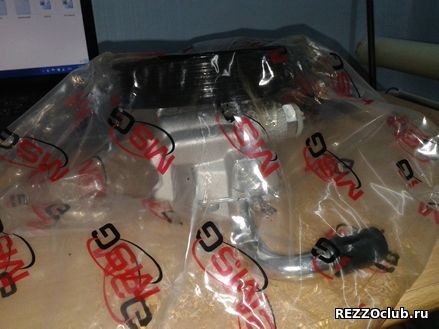

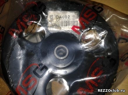

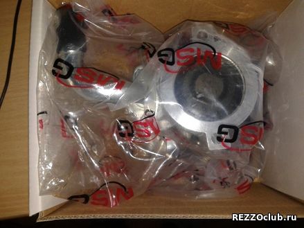

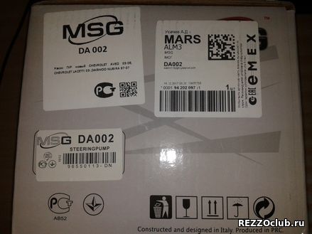

leppa Дата: Пятница, 22.12.2017, 23:31 | Сообщение № 238 (159811 в абсолютной нумерации)
Пришел мой насос, с виду упакован хорошо, внутри какое то масло
Завтра надо будет взять резинку, диаметр трубки на 15, на этот размер и буду ориентироваться, и масло, а на выходные попробую сменить.
