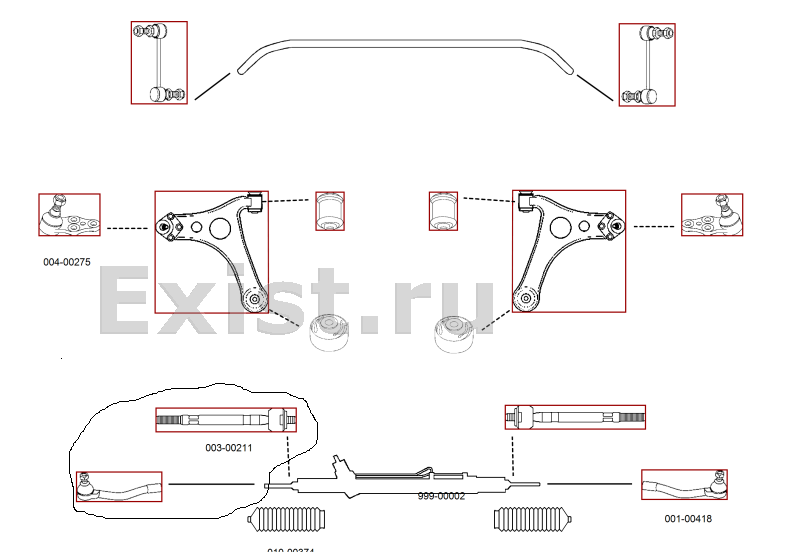

Хотя это тема по выбору наконечников, но что-бы не создавать новую тему вопрос знатокам? Решил заменить рулевой наконечник и тягу (если правильно называю на рисунке все в овале) При замене наконечника проблем не вижу, а вот про тягу в мануале и в книге ничего не понял, как провоизводить замену? кто менял- какие подводные камни?
Прикрепления: 6887782.jpg (58.4 Kb)
AlexIz Дата: Вторник, 06.11.2012, 07:28 | Сообщение № 21 (116243 в абсолютной нумерации)
Нет камней. smile Разве что, регулировка схождения.

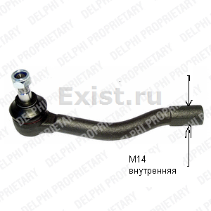

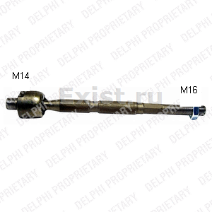

Рассудите меня и Экзист. Было принято решение заменить рулевые наконечники и с правой стороны рулевую тягу. Заказал http://www.exist.ru/Parts/Default.aspx?pid=3100668F&flag=386942580 тягу и http://www.exist.ru/Parts/Default.aspx?pid=36306C6C&flag=387204724 наконечники, заказывал все СТR - CRKD-9 и CEKD-12(L, R) картинок на сайте Экзист нет, но размеры на выложенных картинках одинаковы. Без проблем вытащил наконечник и начал откручивать тягу, после изготовления 2 видов ключей, брызганья ВДешкой открутить тягу не смог. Решено заменить только наконечники , открутил наконечник с тяги и решил состыковать с новой и тут меня ждала засада. На тяге резьба М16, которая должна закрутится в наконечник, а М14 которая должна закрутится в рулевой цилиндр, а внутренняя резьба на наконечнике М14. Теперь боюсь, что может быть и внутренняя резьба на рулевом цилиндре может быть другой.
Может кто менял или Механик подскажет какие размеры. Мне кажется производитель перепутал где какая резьба.

походу косяк производителя. на возврат деталь
а может действительно разные бывают.
Triscan тоже резьбы наоборот пишет
