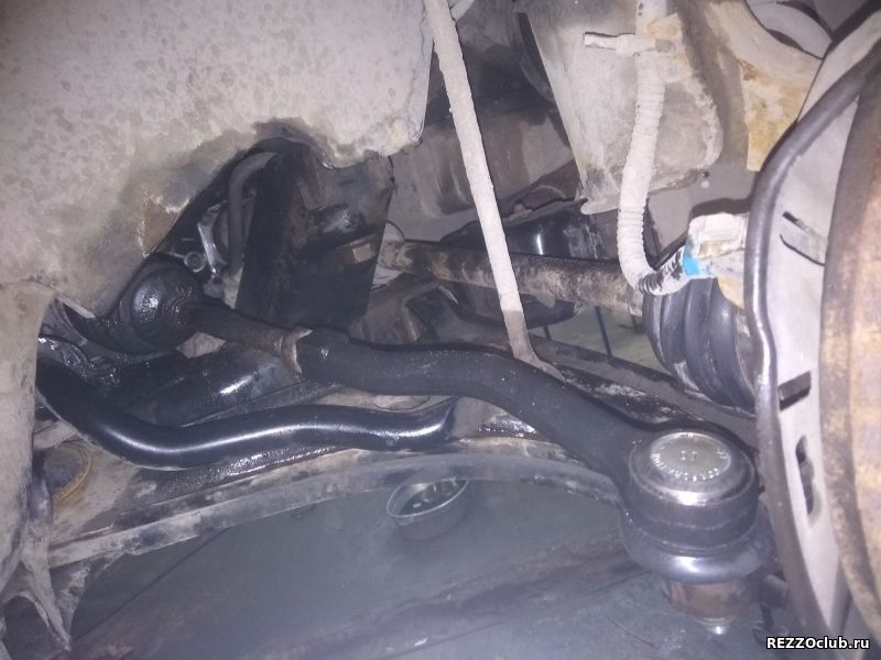

Заменили оба наконечника. Попросил заменить вместе с тягами, выяснилось что на пыльниках хомуты одноразовые. На СТО заменить нечем, и я об этом не подумал. Вобщем, по хорошему, менять тяги вместе с пыльниками. Но "мастер" даже не смог тягу открутить. По мануалу рекомендуется для удобства их демонтировать на снятой рулевой рейке, что явно не входило в нашу программу работ. А открутить на месте у них не было ни съёмников, ни ключей. А лишь единственный большой гаечный ключ, который толком никак туда не вкорячишь. Чтобы открутить тягу всего на один оборот мастер промучился минут сорок. В итоге я не стал настаивать, закрутили обратно, поменяли только наконечники. Наконец-то ушло это неприятное брякание при проезде рельсов и т. п. неровностей. Хотя попутно меняли и опоры двигателя, не знаю что повлияло. Но думается что это были именно наконечники. Соответственно поездка на сход-развал.

Механик Дата: Пятница, 29.01.2021, 00:09 | Сообщение № 49 (173253 в абсолютной нумерации)
Для рулевых тяг мы себе сделали специальный ключ, очень удобно.
Artem017 Дата: Пятница, 29.01.2021, 07:35 | Сообщение № 50 (173256 в абсолютной нумерации)
Тяги-то в принципе не люфтили, это я решил их заменить, так как купил заодно. Придётся оставить про запас. На случай, если доживу до ремонта рейки, то потом на снятой можно будет заменить и тяги, и пыльники.
Механик Дата: Суббота, 30.01.2021, 15:22 | Сообщение № 51 (173260 в абсолютной нумерации)
Зачем менять тяги если они исправные?
rmsn8 Дата: Суббота, 30.01.2021, 15:29 | Сообщение № 52 (173263 в абсолютной нумерации)
Механик, Артём что то любит "лечить" машину заранее.... А у меня принцип не мешать машине жить пока сама не пожалуется. может я и не прав
