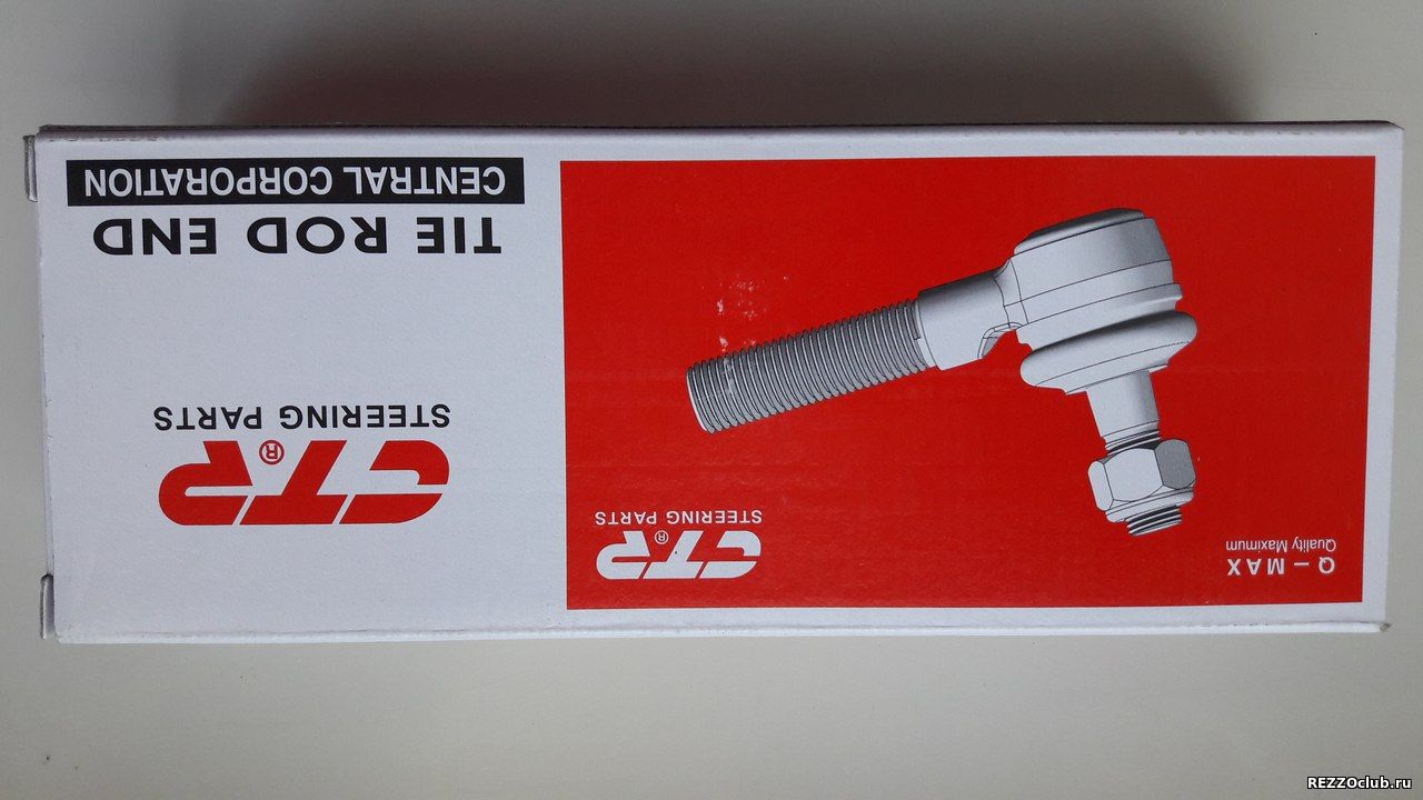

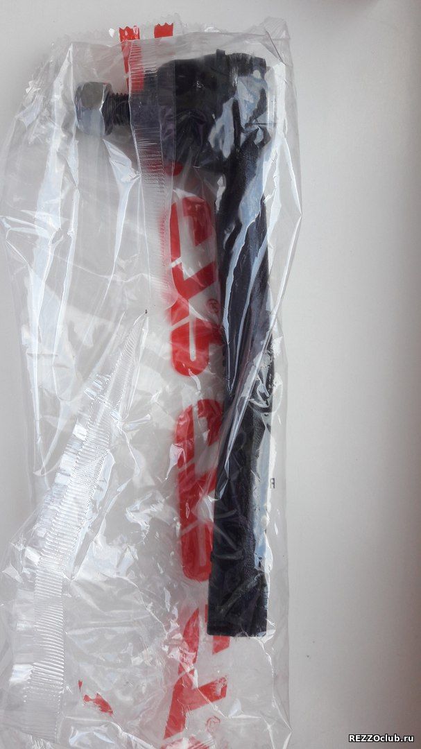

valkrajushkin Дата: Пятница, 14.04.2017, 18:28 | Сообщение № 33 (155384 в абсолютной нумерации)
вот приобрёл . буду менять .цена вопроса 430р штука

худой Дата: Пятница, 14.04.2017, 18:39 | Сообщение № 34 (155385 в абсолютной нумерации)
Artem, 93740621 тяга рулевая 2шт., 96261378 левый, 96261379 правый наконечники
