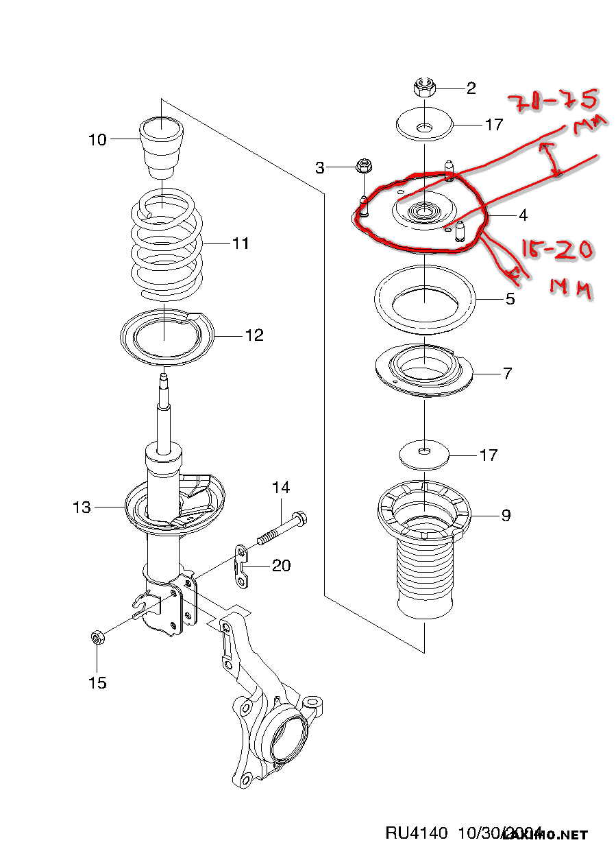

При установке проставок спереди развал уйдёт как и угол наклона стойки(кастер), тут если только играть отверстиями под крепление стойки к поворотному кулаку, что бы хоть приблизительно выставить к норме.
Вот по этому проставка должна быть именно такой как я описал выше(толщина ее конечно играет не последнюю роль,я ставлю 16мм-20мм максимум,толще явно перебор для всего).И тогда проблем нет с развалом все выставляется элементарно,зазоров для регулировки хватает и растачивать отверстие в креплении стойки как правило не приходится.У меня еще таких случаев не было.За исключением если корпус амортизатора разрезался под вставку и по каким то причинам не был выставлен и приварен с каким то смещением,тут да,приходилось растачивать нижнее отверстие крепления.
Artem Дата: Вторник, 26.09.2017, 12:03 | Сообщение № 77 (158160 в абсолютной нумерации)
letun087, Я правильно понял что проставку надо делать в форме опорной чашки толщиной 16-20 мм,и ставить сюда? Если нет то поправьте.
Прикрепления: 0381598.gif (27.9 Kb)
letun087 Дата: Вторник, 26.09.2017, 12:51 | Сообщение № 78 (158162 в абсолютной нумерации)
Все правильно.Форма пусть будет не в идеале по опоре,но хотя бы приблизительно и не сильно выходила за края опоры.Хотя обрезать практически идеально можно болгаркой в размер опоры.Шпильки естественно надо ставить длиннее.Старые выбивать.Я ставлю удлиненные с Ланоса,на каждом авторынке есть.Чтоб не прокручивались,так как новая в старом отверстии не сидит плотно,со стороны шляпки прихватываю в паре точек сваркой.
Проставки могут быть как металические,алюминевые или из текстолита.У меня стоят стальные 19мм.А на канвеер поставлены (токарь точит) из текстолита.

Artem Дата: Вторник, 26.09.2017, 19:35 | Сообщение № 79 (158164 в абсолютной нумерации)
letun087, Понял,спасибо. У меня остались старые опоры после замены,обрежу метал по их контурам на плазморезе, будет почти идеал.

Проставки продаются в разных местах. Вот, например, полиуретановые. Купил их, но ставить не стал. Потому что полиуретан прожимается, а в отверстиях там втулки стальные и они на кочках могут стаканы деформировать. И отверстие центральное там большеватое, 90мм, из-за чего проставка кажется хлипковатой. Поставил отсюда. Но опять не все так гладко. Центральные отверстия там наверно 65 мм, а должны быть 70-75 (как сказал letun87). Поэтому верхняя шайба амртизационной стойки на кочках трет центральное отверстие. В принципе не критично. Решено обточкой этой шайбы по периметру на наждаке на 1.5 -2 мм.

letun087 Дата: Вторник, 03.10.2017, 22:20 | Сообщение № 83 (158268 в абсолютной нумерации)
Такое отверстие чревато не хлипкостью,а тем что в такую дыру опора в последствии выгибается,пройдено и проверено лично
неверное решение проблемы,шайбу уменьшать не стоит,она по размеру опоры сделана,не зря на опоре отливы-отбоя сверху под нее,а так опора порвется гораздо быстрее

mxrtmnv Дата: Четверг, 05.10.2017, 11:28 | Сообщение № 90 (158291 в абсолютной нумерации)
Сообщений: 629
На форуме с 30.01.2013
Пользователь № 7779
Cогласен, но обработка без энтузиазма была, считай шайба теперь аккурат по отливам, а была чуть шире.
А так, в последний раз резину на опоре порвал из-за того, что подыхающий бильштайн стало на кочках клинить.
Если порвется по причине шайбы, то буду проставки растачивать, а шайбы копейки стоят, да и опора вроде недорого была.
