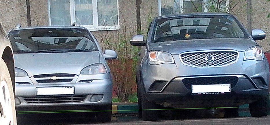

После ремкомплекта от механика и пружин аналогичных этим.
У Актиона под брюхом меньше. Вообще черту от Актиона стоило чертить ниже, но показалось, что от защиты кусок болтается (его не учел).
