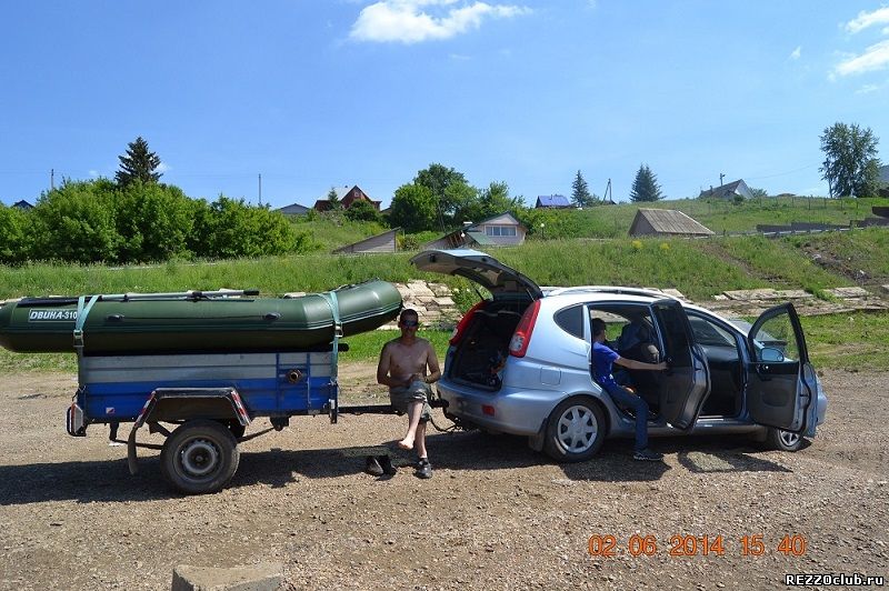

интересует такой момент. толщина проставок. цена с доставкой.и если можно фото бы увидеть .так как часто езжу в компании с прицепом оборудованном вот так(лодка мотор палатка маангал коптильня и всякий шмурдяк вес около 500-600 кг)сильно давит на задние пружины
Я тоже ездил с подобным прицепом с не меньшей загрузкой, но он не должен сильно давить, за дышло спокойно поднимаешь. А зачем лодку перевозить в таком состоянии, я имею ввиду накачанную? У меня подобная лодка, накачивается за 10 минут на месте!

Жесткий пол и особенности самоделки .Лодку вообще не сдуваю.в гараже подвешивают.по трассе ещё нормально а вот к водичке  подобраться иногда не камильфо

azat, прицеп не должен сильно давить на шар фаркопа, по паспортам на них - не более 50 кг, следовательно загружать прицеп нужно относительно оси колес прицепа сбалансировано, так, чтобы в загруженном виде прицеп рукой можно было поднять за сцепку... Не учу, просто обращаю Ваше внимание

это так оно и есть.хоть и с прицепом но багажник тоже пустой не катается.мотор в багажник и прочий шмурдяк для быстрого доступа.вес набирается  . была шнива на дальние поездки с прицепом не савсем в кайф мощей не хватает.на рецике все хорошо но чуток приподнять не мешало бы но без фанатизма.или джипер купить но там цены совсем другие как то так.кстати про заднии амики у меня от шнивы они длинноходные.а проставки какие межвитковые или под пружины  .межвитковые у меня стоят но они просто чуток придерживают но не поднимают
