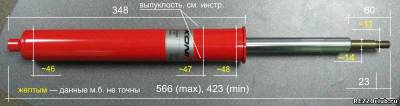

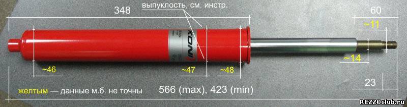

Размер резьбы составил 42-43мм. В теме ранее писали, что надо протачивать на 15мм, чтобы общая длина составила 60мм, но 42+15=57 а не 60. Тогда закономерно спросить:что важнее- на 15мм протачивать или до 60мм в общую длину?
Вопрос был задан в другой ветке, но отвечу в этой, т.к. речь идет о SACHS.
Вот так должна выглядеть проточка штока, это родной вкладышь КОНИ.

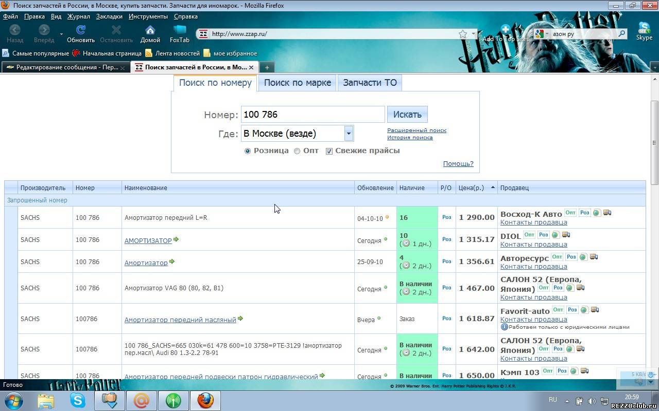

Поисковиком по Москве поискал саксы вот сколько магазинов выдал да цена нормальная http://www.zzap.ru/
