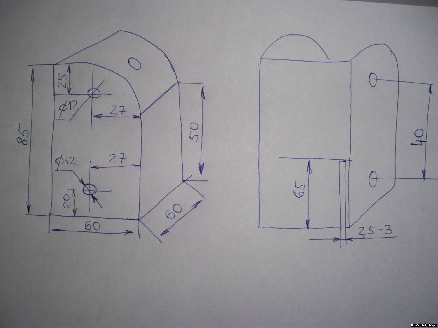

Артём вот схема
Прикрепления: 2784156.jpg (92.2 Kb)
