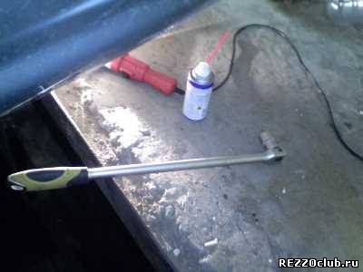

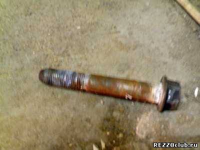

Alkus Дата: Четверг, 28.06.2012, 19:52 | Сообщение № 124 (111052 в абсолютной нумерации)
нижнее вроде болт, а верхнее шпилька, крутить надо было головками хорошими, на крайняк накидными ключами никаких рожковых, там всё на фиксаторе резьбы
вот этого мне хватило smile
а вот этот болт видны следы фиксатора

sekam Дата: Четверг, 28.06.2012, 21:01 | Сообщение № 125 (111069 в абсолютной нумерации)
Сообщений: 44
Российская Федерация -  Электросталь
На форуме с 24.04.2012
Пользователь № 6221
Спасибо,я сегодня все таки открутил,правый болт балгаркой.а левый ключом с трубой!спасибо за совет с уксусом,остатки болта из втулки выбил при помощи его,часа полтора откисал
