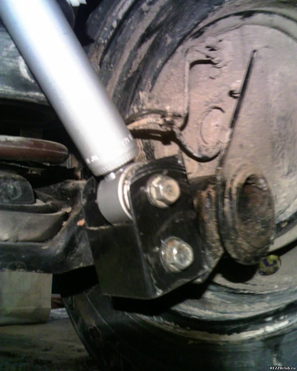

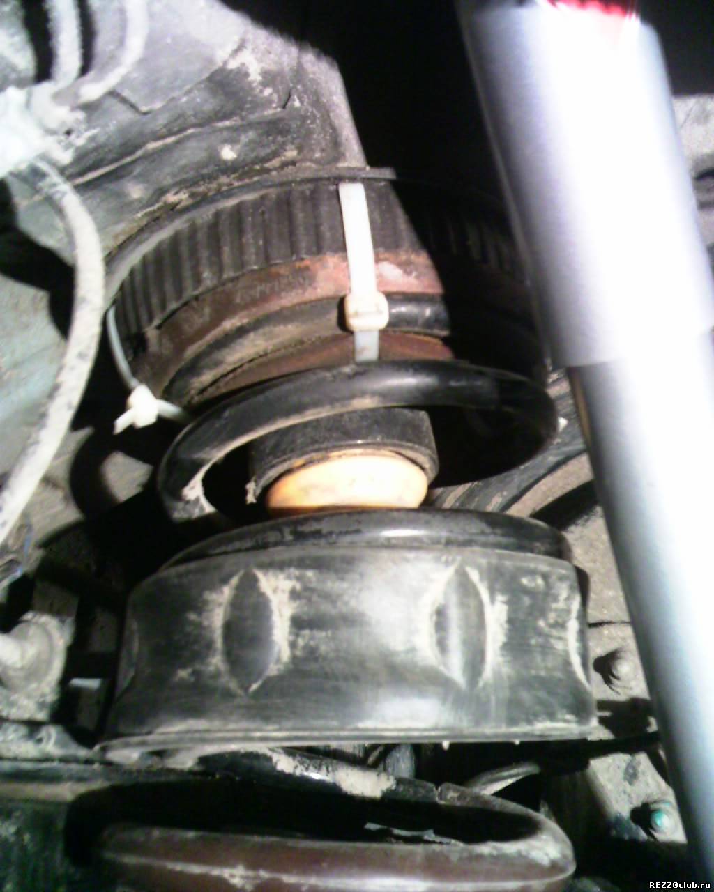

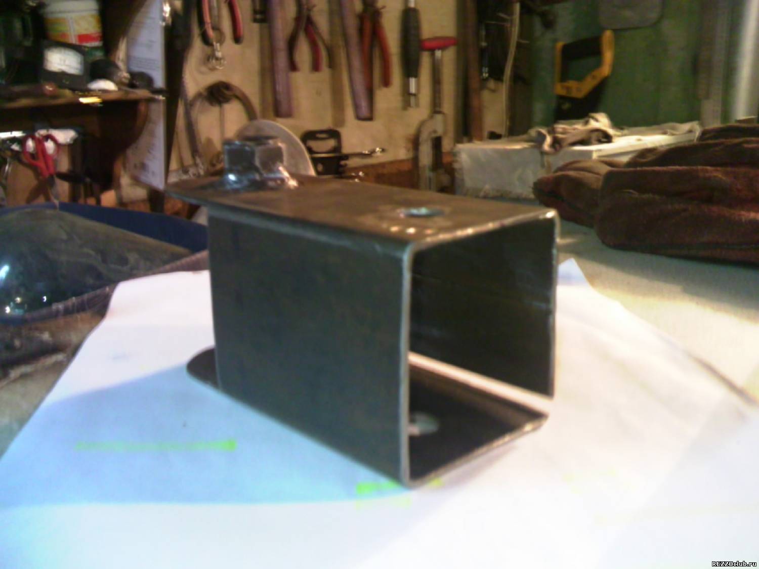

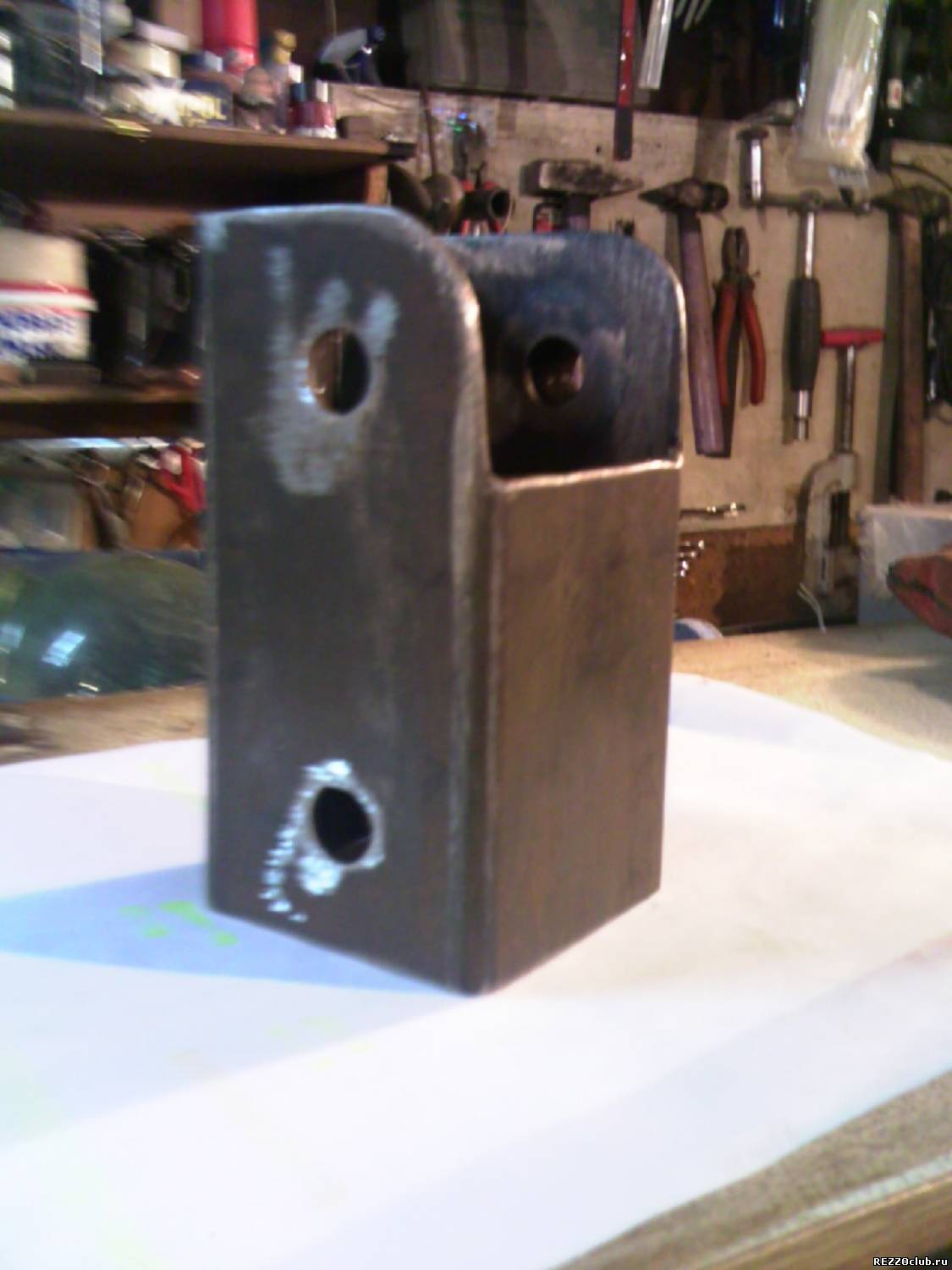

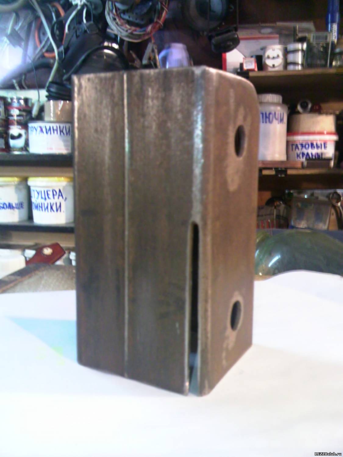

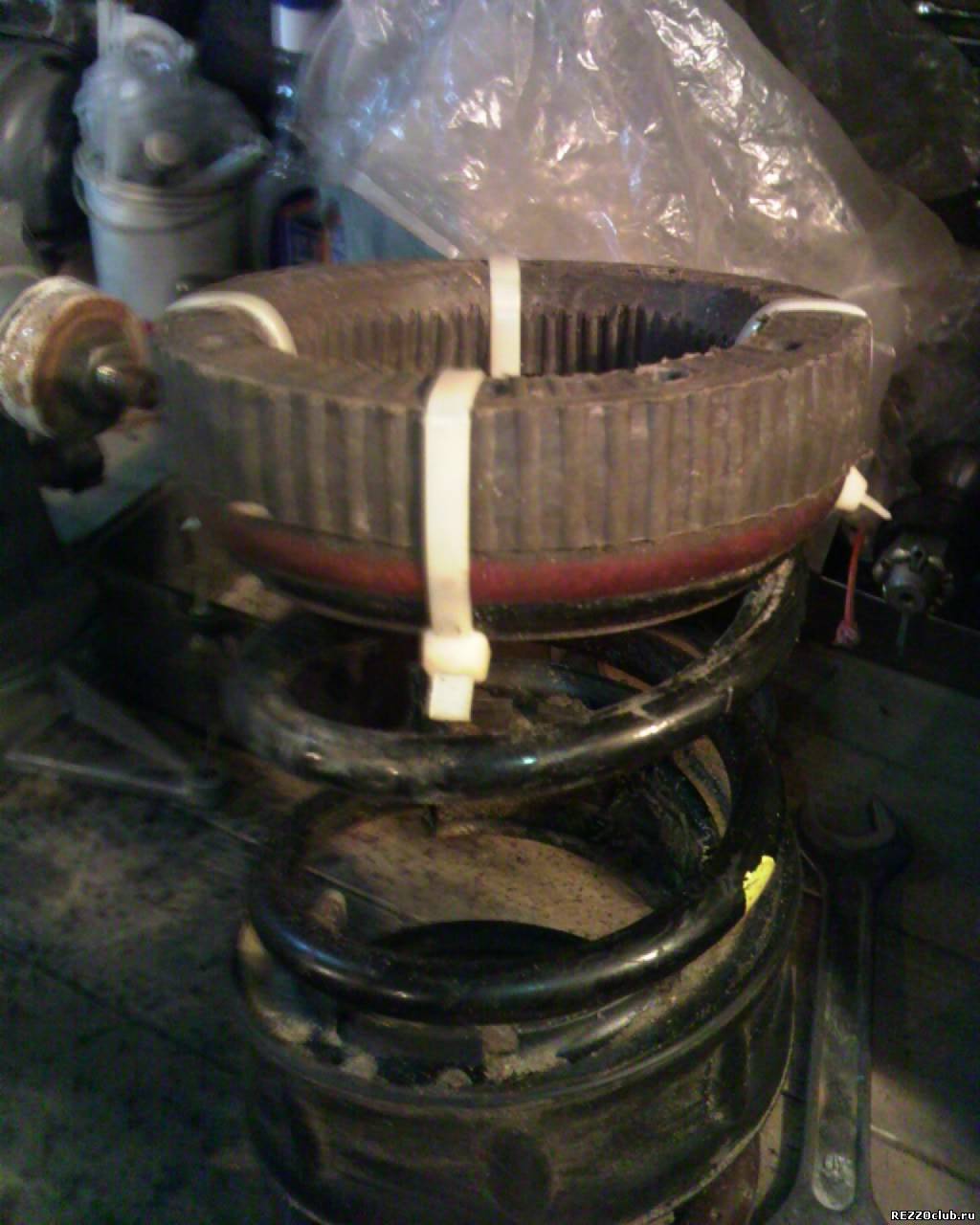

Я на зад поставил KYB №553339 заказавал в Экзисте. Завышки взял от 41 москвича с передней стойки они с твёрдой резины по диаметру подходят. С внутренней стороны снял фаску ,чтобы плотно садились к верху кузова.Тем самым зная что я пружину задавил, чтобы не варвать шток амортизатора я доработал их проставками(домиками) кто ездил на 08,09,10 и т.д меня поймёт. Высоту домика расчитал, и из профиля изготовил домик(на фото видно). Зачем я всё это сделал? Много езжу по полям и лесам. На геометрию не отразилась и машина ведет себя устойчиво даже при скорости 160км, пробывал.

Так а "домик" он для полей-лесов или для скорости на трассе?

SammoRez "Домик " что бы не вырвать шток амортизатора.
