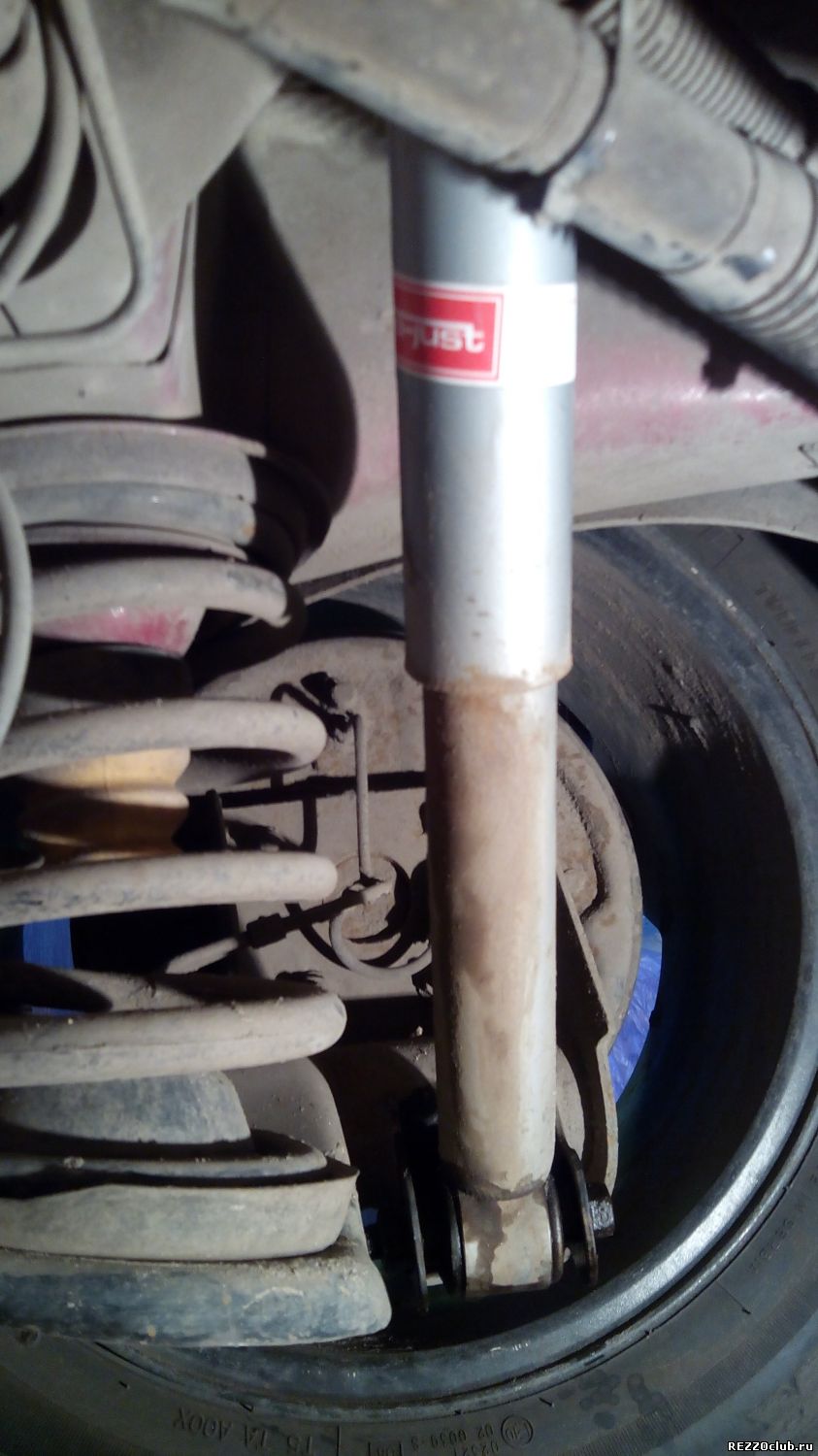

Уважаемые, прошу совета... Стоят такие аммы, похожи на Каябу, вопросов два: Каяба ли это? И что Вы думаете про ржавый, как будто-бы подтёк, на нижней гильзе? На втором амме такого нет...

leppa Дата: Суббота, 11.10.2014, 18:08 | Сообщение № 282 (134097 в абсолютной нумерации)
Сообщений: 2287
Цитата mihaz ()
Каяба ли это?
Очень похоже. Блин, сейчас пъян и в Волгограде, а то бы залез, сфоткал свою Каябу.
mihaz Дата: Суббота, 11.10.2014, 18:58 | Сообщение № 283 (134099 в абсолютной нумерации)
Спасибо, Leppa, желаю удачного времяпрепровождения, жду от сотоварищей ответа на вторую половину вопроса: откуда м. б. ржавый подтек?
ilay2907 Дата: Суббота, 11.10.2014, 19:34 | Сообщение № 284 (134105 в абсолютной нумерации)
Сообщений: 92
На форуме с 30.05.2013
Пользователь № 9732
Цитата mihaz ()
похожи на Каябу
у меня такие же,это каяба точно! потеков нет у меня
mihaz Дата: Суббота, 11.10.2014, 19:38 | Сообщение № 285 (134107 в абсолютной нумерации)
Спасибо, за оперативный ответ...
