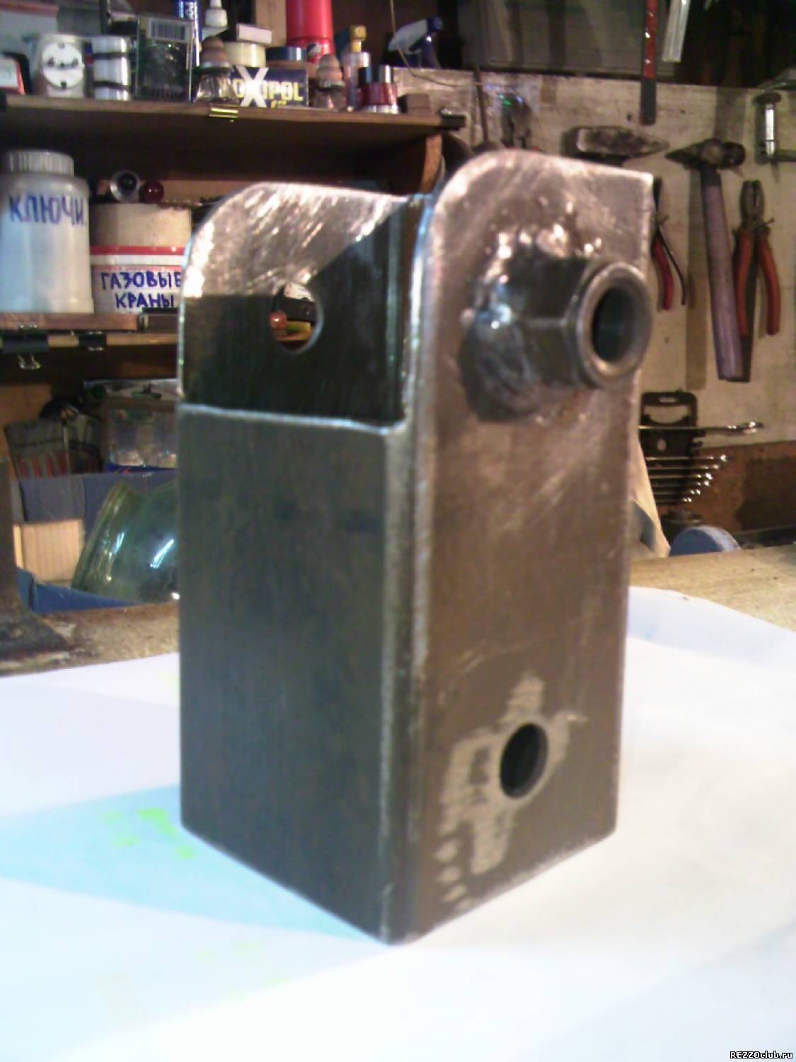

Цитата WingZmen ()
и чертежи остались?
Так это...вот.
WingZmen Дата: Вторник, 24.02.2015, 23:27 | Сообщение № 302 (136937 в абсолютной нумерации)
mxrtmnv, воу, спасибо! почему-то упустил

Народ подскажите пжл. Вот ТУТ Alkus писал, что шайбы проставлял, втулку и т.д., а это обязательно надо на каябы-газ (код 553339) ?
leppa Дата: Пятница, 17.04.2015, 18:17 | Сообщение № 314 (138267 в абсолютной нумерации)
Сообщений: 2287
Зависит от того как вывернуться болты. У меня два болта вывернул, снял амм., воткнул новый, два болта завернул. Что бы не было плясок обработай заранее болты ВДшкой - за день, пару дней, если не пойдет попробуй уксус или тормозуху, так же заранее.
