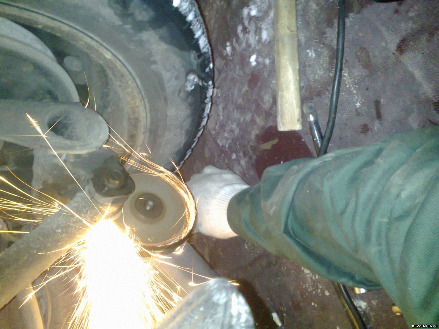

alyes Дата: Воскресенье, 08.12.2013, 21:59 | Сообщение № 252 (126644 в абсолютной нумерации)
Сообщений: 90
На форуме с 07.08.2013
Пользователь № 11380

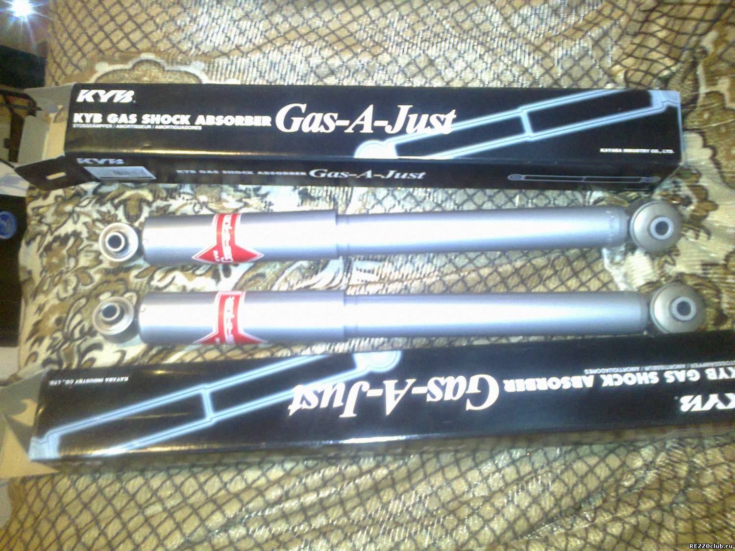

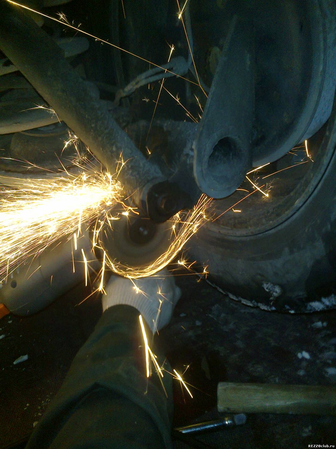

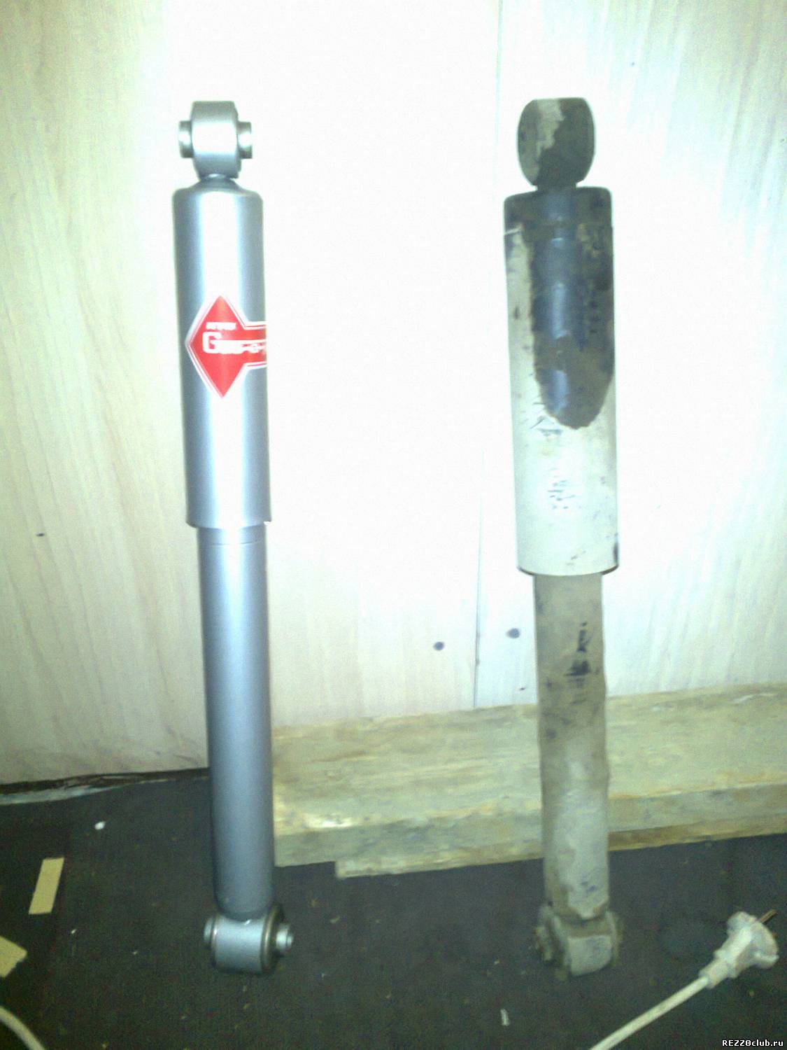

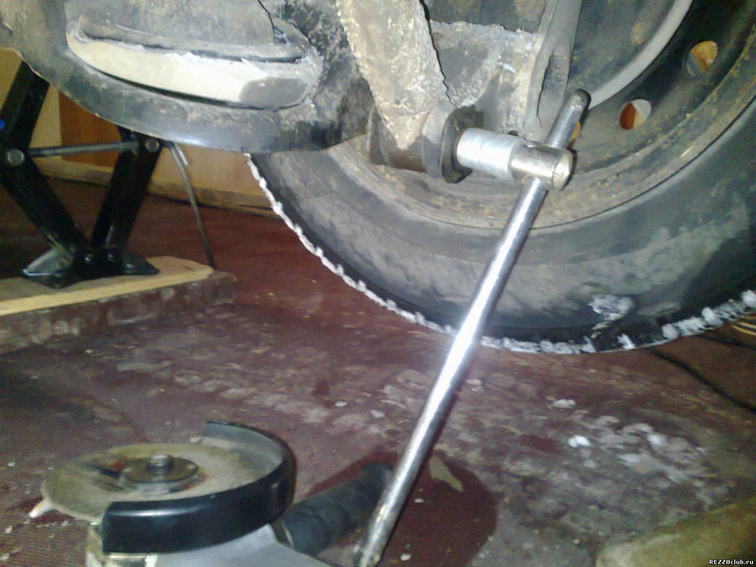

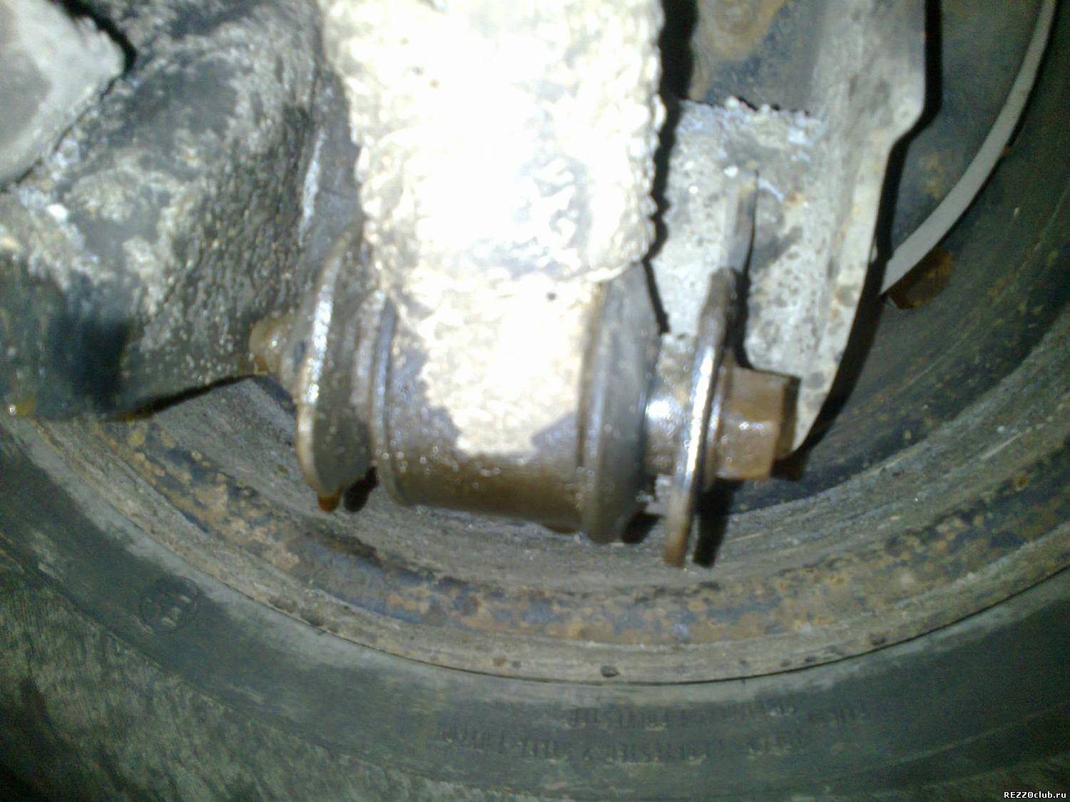

Заменил сегодня задние амы на коябу,забегу вперёд,по ощущениям стала выше,под нагрузкой не пробывал, но по ощущениям жоще...,мне нравится...
При демонтаже,не пошли нижние болты,хоть и приварены гайки,срезал под на..,с двух сторон.Старые в принципе отрабатывают,но все циклы быстрые...,легко проваливаются и быстро поднимаются,но я всё равно заменил оба,стало лучше однозначно...
Прикрепления: 5411516.jpg (240.9 Kb) · 1530660.jpg (120.2 Kb) · 9379831.jpg (150.8 Kb) · 1411241.jpg (183.3 Kb) · 0057511.jpg (108.5 Kb) · 5365701.jpg (176.8 Kb) · 3710693.jpg (182.4 Kb)
