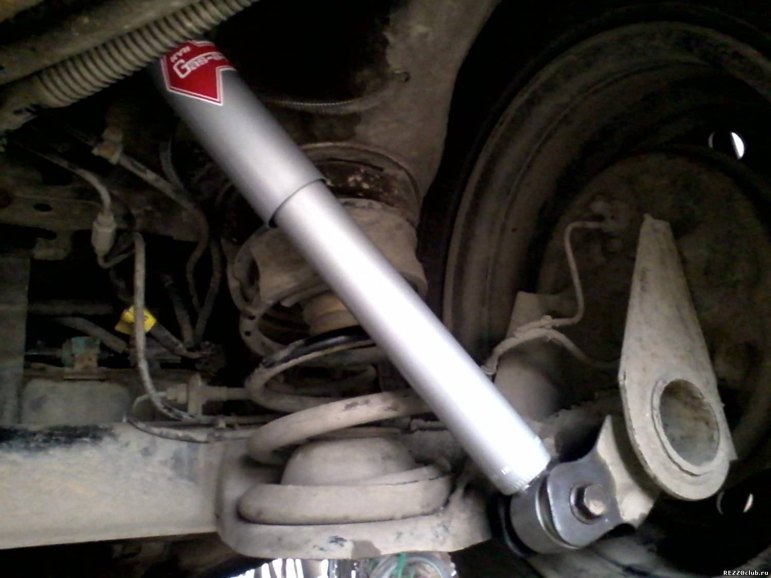

болт удалось сохранить? я вчера пытался установить задние амортизаторы. оба болта снизу прокручиваются со втулками. ладно. разрезал болгаркой опору одного из амо, порезал резиновую втулку, а в ней металлическая гильза, будь она неладна. разрезать ее болгаркой просто нереально. обильно сдобрил все вд и давай пытаться откручивать болт, придерживая гильзу газовым ключом. болт сломался. отправляюсь вот к токарю.

а мне пришлось выточить 2 болта, но один из них не пригодился - второй открутился сам. и вот он вывод: вэдэшкой закисшие болты надо замачивать на сутки, тогда все будет ок. а я рассчитывал, что на 1 час достаточно. результат - мечта моей жизни - Каяба! ))) если б знал как прикрепить фото - показал бы

нашел, вот
Прикрепления: 9818621.jpg (111.6 Kb)

Виталь, проставки на пружинах стоят. Есть результат?

да, у меня целый комплекс)): вазовские проставки, конвеерная лента под сами пружины, резиновый шланг на пружинах. изначально ставил проставки под пружины для замены штатных. но проставки стали сминаться, поэтому их заменил кольцами из конвеерной ленты+ шланг на 14 мм на самой пружине, а вазовские проставки просто оставил, потому что были )))) но зад реально поднят

А зачем зад поднимать?В поворот хуже входит,раскачивается вбок,а на родных те же 300-400 кг и так почти незаметно. wink
iurik168 Дата: Вторник, 17.09.2013, 15:09 | Сообщение № 240 (124707 в абсолютной нумерации)
LeXX, При загрузке, авто ровнее выглядит со стороны. В повороты входит так же, фиг что раскачивается, наоборот жёстче и собранее стала подвеска.
