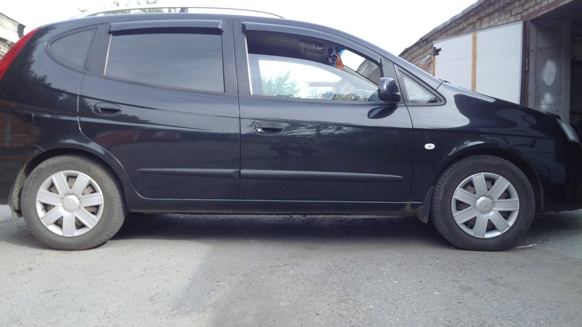

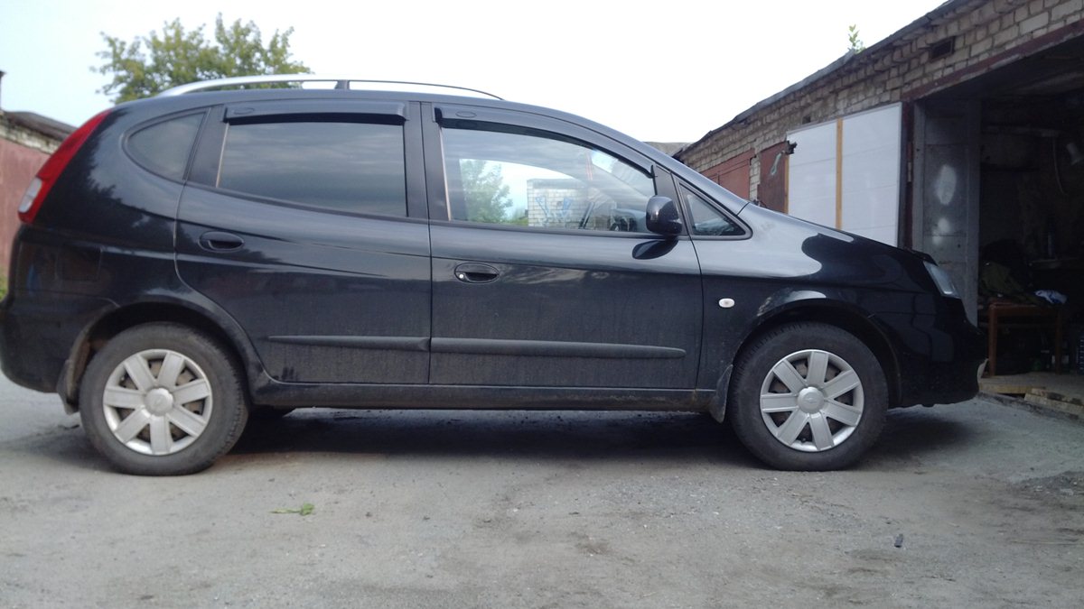

Доброго дня. Перетрёс подвеску.
Перед: ремкомлект для передних стоек, усиленный стойки спу, новые пружины, шаровые, рулевые наконечники и тяги.
Зад:  проставки для задних пружин.
Стуки и раскачка исчезли.
Механику спасибо за запчасти и оперативность.
Остались старые штатные стойки (за три года умерли), если кому нужно для переделки - отдам за недорого. Забирать в Кургане.
Прикрепления: 3217500.jpg (116.3 Kb) · 6992546.jpg (112.6 Kb)
