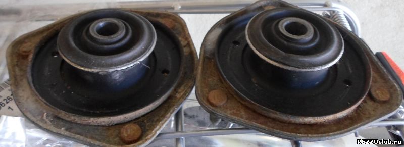

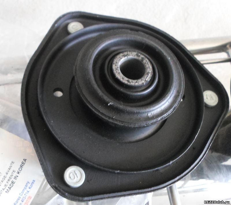

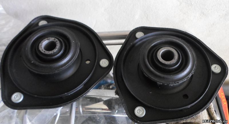

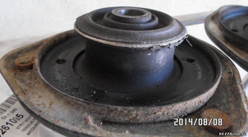

Кто-нибудь менял опоры не по причине старости и заржавелости, а по причине разбития их подвеской?
Я менял, только по причине непонятных скрипов, оказалось менять надо опорные подшипники, а не сами опоры. Да новые выглядят красивее, но после пробега 2000 км, разобрал, посмотрел, они стали такими же, как и старые, только без ржавчины конечно.

Вот новые и старые:

Lagr Дата: Вторник, 09.09.2014, 21:10 | Сообщение № 1008 (133476 в абсолютной нумерации)
Сообщений: 93
На форуме с 03.09.2014
Пользователь № 15802
Спасибо, за ответ. Успокоили меня. А то уже хотел покупать. Наверное, надо совсем запустить вопрос по замене передних стоек, и доездиться до того, чтобы шток амортизатора вылетел в капот, вот тогда уже точно опоры надо менять или проехать тысяч 300, чтобы резина совсем стерлась, а металлическая часть совсем заржавела. Ладно, буду менять без них, посмотрим... Думаю, все будет нормально.
