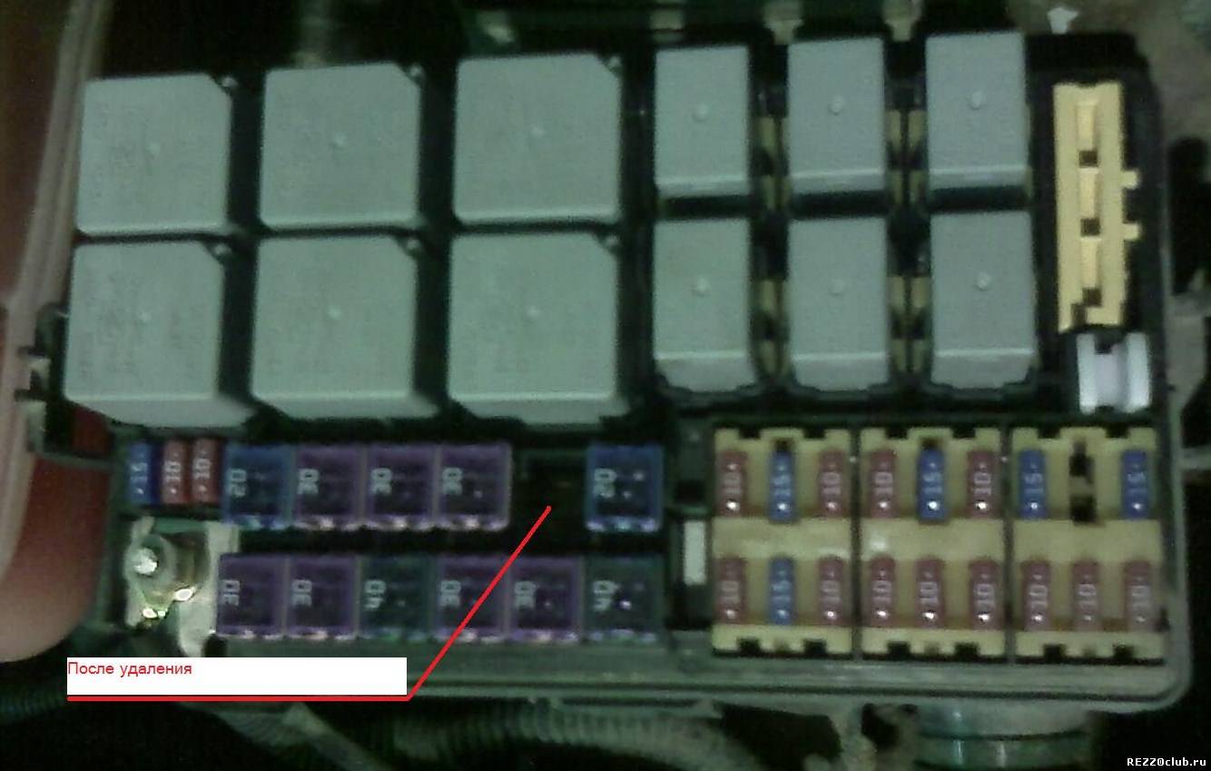

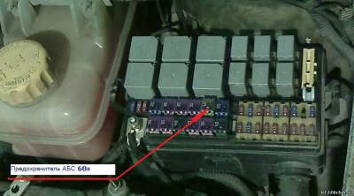

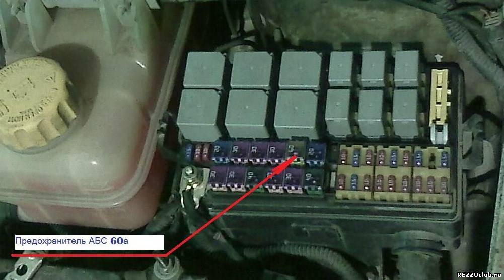

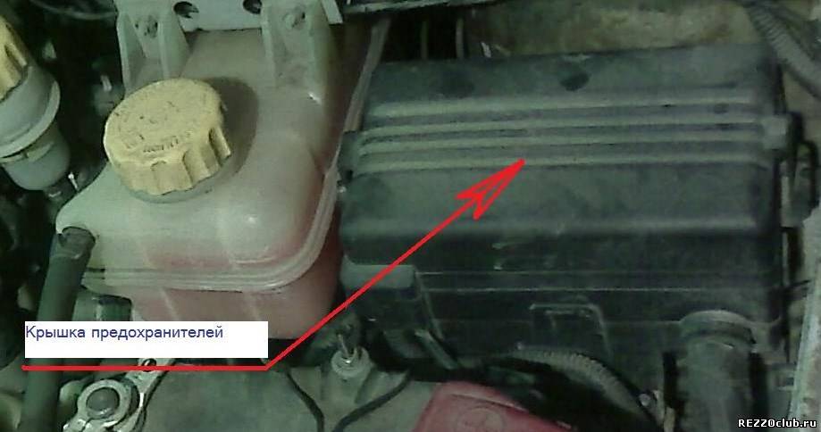

Открываешь капот, снимаешь крышку предохранителей под капотом, внутри крышки есть схема расположения предохранителей, находиш на схеме предохранитель подписанный ABS, ии вынимаешь предохранитель, предохранитель на 60 аампер. На щитке приборов при заведенной машине будут светится лампочки абс и ручника.

алексей728 Дата: Четверг, 24.12.2009, 21:07 | Сообщение № 133 (63239 в абсолютной нумерации)
Quote (vadgorev)
Quote (vadgorev)
Quote (vadgorev)
Прикрепления: 1880482.jpg (87.1 Kb) · 9035962.jpg (127.7 Kb) · 3687431.jpg (178.8 Kb)

vadgorev, алексей728, Спасибо за подробности, всё понял.
