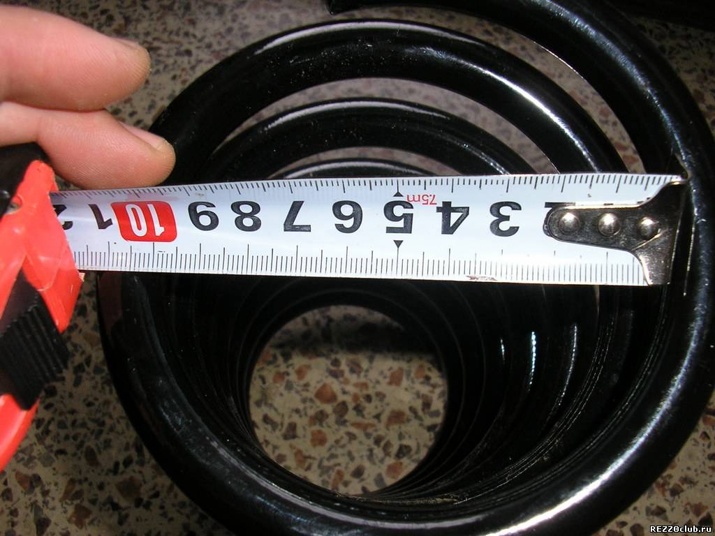

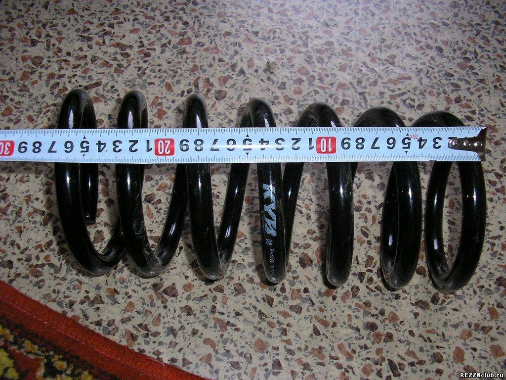

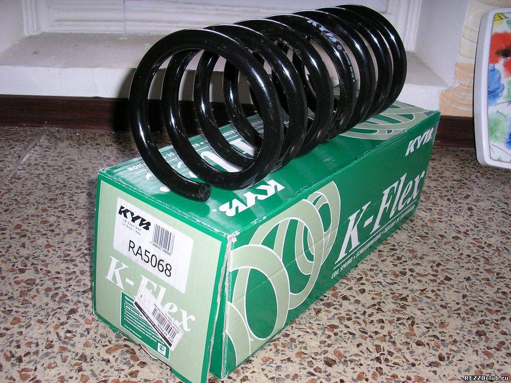

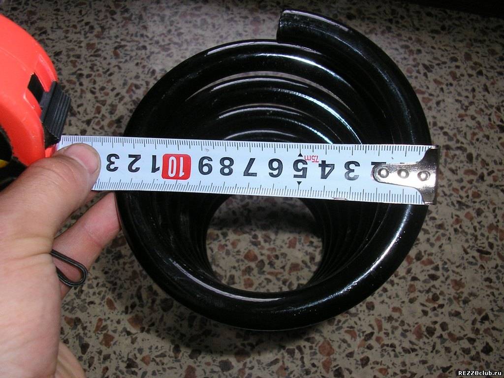

Всем привет! Начитался я тут, обрадовался такому простому решению проблемы. У меня задок совсем просел, таскаю много груза и прицеп.
Короче заказал в екзисте пружины для форда, однако аналог для артикула 42 275 20, а именно Kayaba RA 5068. Поехал сегодня ставить - и какой облом! Пружины оказались меньше в диаметре!
В характеристиках на екзисте мало где есть размеры. Самое смешное, что размеры есть как раз у каябы. Я этого сразу не заметил и не учел.
Есть Kayaba RA 5067 с размерами: Внешний диаметр, мм 141; Длина, мм 324; Толщина, мм 11.8.
А мои Kayaba RA 5068 - Внешний диаметр, мм 130; Длина, мм 279; Толщина, мм 14.9.
У Lesjofors 42 275 20 размеров нет.
Народ, подскажите какие пружины брать и как опять не нарваться?
Прикрепления: 2821797.jpg (177.9 Kb) · 6012145.jpg (184.6 Kb) · 7196702.jpg (205.3 Kb) · 2585960.jpg (204.6 Kb)
Сообщение отредактировал sygan - Среда, 18.07.2012, 21:28
Andy Дата: Среда, 18.07.2012, 21:30 | Сообщение № 132 (112405 в абсолютной нумерации)
вот как раз каяб там в аналогах 2 штуки - к ним есть инфо и картинки с размерами. И размеры у них разные. Я брал 42 275 20 KJo7888815 Lesjofors - встали как родные! Остальное от лукавого!

Derti Дата: Среда, 18.07.2012, 22:16 | Сообщение № 133 (112407 в абсолютной нумерации)

sygan, Ставила как и Andy, LESJOFORS, все подошло отлично.
