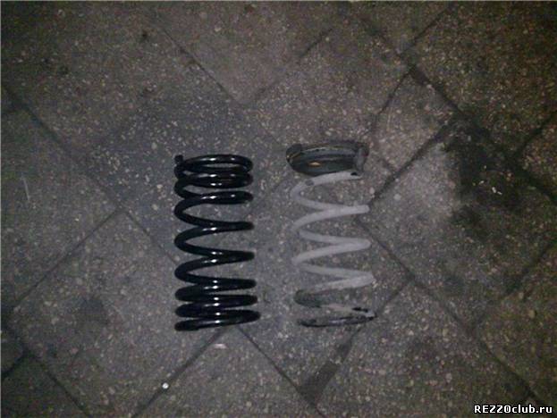

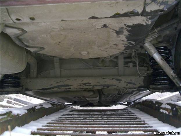

Если пружина просела от старости, то под тяжестью груза, пассажиров она сильно сжимается (уменьшается зазор между витками пружины) и вся нагрузка переходит на амортизатор. А на дороге встречаютcя  ямы, бугры и следствие этого - раскачка кузова, которую должен погасить амортизатор, находящийся в сжатом состоянии и надо помнить, что авто едет на скорости, если это трасса, то от 80 до 120/140км/. Проставка лишь даёт увеличение высоты кузова и не более.
Однозначно-только замена на новые пружины, а какие-виберите сами. Оригинальные будут помягче (толщина прутка 13.5 мм, расстояние между витками побольше и витков поменьше). От форд сиерра-универсал будет по-жестче (толщина прутка 16 мм, расстояние между витками поменьше и витков побольше).
На новых пружинах зад не проседает как на старых. Тем более у вас стоит газовый балон. Я в посте №145 все описал, больше ничего покупать не надо. Пружины с форда становятся нормально. Фото не мое , но выглядит так же.
Кстати - старые амортизаторы тоже дают просадку-уменьшение высоты кузова.
