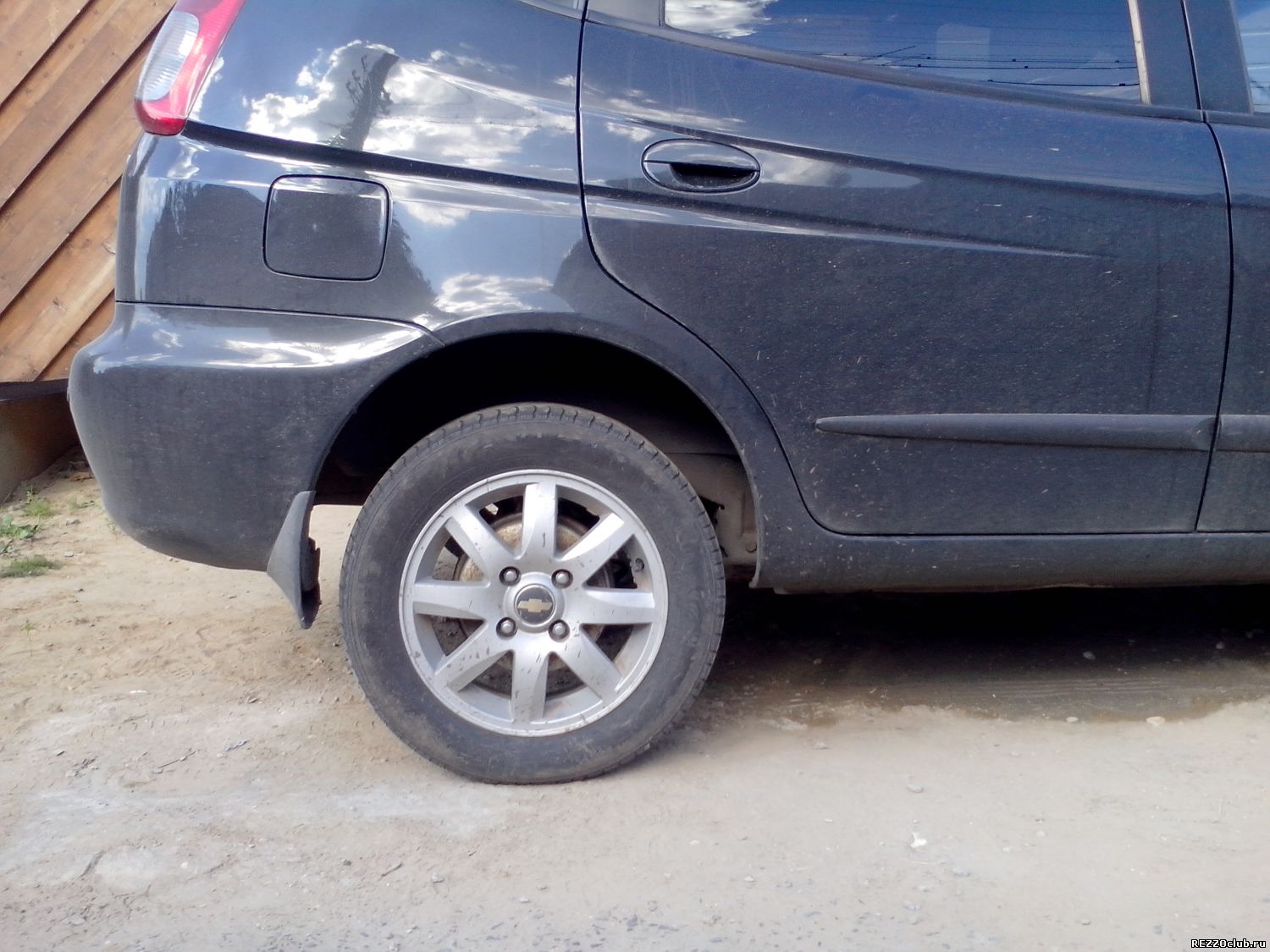

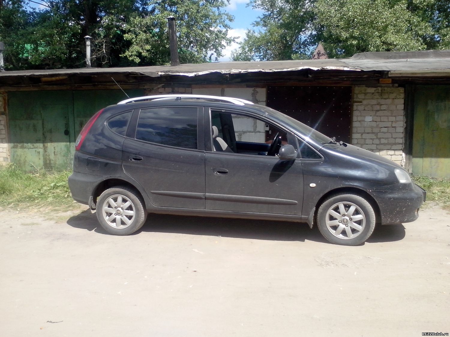

Всем Здрасте! Провел эксперимент с пружинами. Поставил Autoklakson (53610). При открытом багажнике бился головой (рост 170) теперь больше 10 см запас

iurik168 Дата: Среда, 09.07.2014, 22:55 | Сообщение № 201 (132152 в абсолютной нумерации)
Фигасе жип,по фото, аммы работают нормально? Проставок нет?

dong7 Дата: Среда, 09.07.2014, 23:01 | Сообщение № 202 (132153 в абсолютной нумерации)
Сообщений: 17
На форуме с 13.06.2014
Пользователь № 13649
никаких проставок все натуральное. Чуть жоще стала,а на дороге на скорости на много лучше стала себя вести
