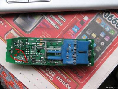

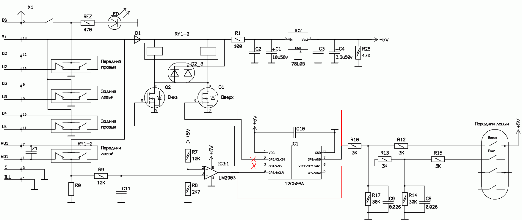

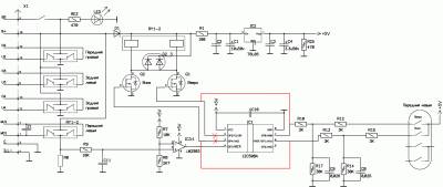

Следующий этап - доработка штатного блока клавиш.
Как мы все знаем, в штатный блок клавиш "запрятан" хитроумный модуль, реализующий функцию "auto down" - т.е., опускание водительского стекла по краткому нажатию клавиши. Так как мы устанавливаем модули стеклоподъемника, реализующие в числе прочих и эту функцию тоже, то имеет смысл выключить из работы модуль автоопускания, приведя функционал клавиши водительского стеклоподъемника к функционалу остальных клавиш.
Я думаю, что рассказывать о внутреннем устройстве блока клавиш, о конструктивных отличиях водительской от остальных и т.п. не стоит. И поэтому сразу выдам готовый "рецепт" переделки, заключающейся в перерезании двух дорожек печатной платы и напаивании на плату двух дополнительных тонких проводков. Авторство этой идеи принадлежит нашему участнику Мите, за что (а также за составление и вычерчивание схемы блока клавиш) ему special thanks.
Вот так это выглядит на схеме блока клавиш:
И вот так - на фотографии платы:
И на схеме, и на фотографии красными линиями показаны изменения относительно исходной схемы.
Процедура разводки силовых и сигнальных выводов модулей WR-250 выполняется согласно инструкции к модулю и не представляет из себя чего-то сверхъестественного. Главное здесь - это заранее определиться, какой модуль какими стеклами будет управлять, и очередность закрытия стекол в каждой из пар. Я сделал так: первый модуль управляет левыми стеклами, второй - правыми. В каждой из подгрупп сначала закрываются переднее стекло, затем заднее.
Сразу оговорюсь - схема неудачная, но переделывать уже поздно.
Почему неудачная? Сами посудите - одновременно поднимаются два передних стекла. Они намного больше по площади и соответственно тяжелее задних. То есть в первой фазе у нас очень большая нагрузка на аккумулятор и проводку, а во второй фазе, когда поднимаются задние стекла - нагрузка совсем небольшая (во-первых, задние стекла легче, а во-вторых у них ход короче - они же открываются не полностью). Поэтому логичнее было бы сделать в левой паре стекол первым переднее стекло, а в правой паре стекол - заднее. Ну, или наоборот. Тогда обе фазы подъема будут одинаковы по нагрузке на проводку и аккумулятор.

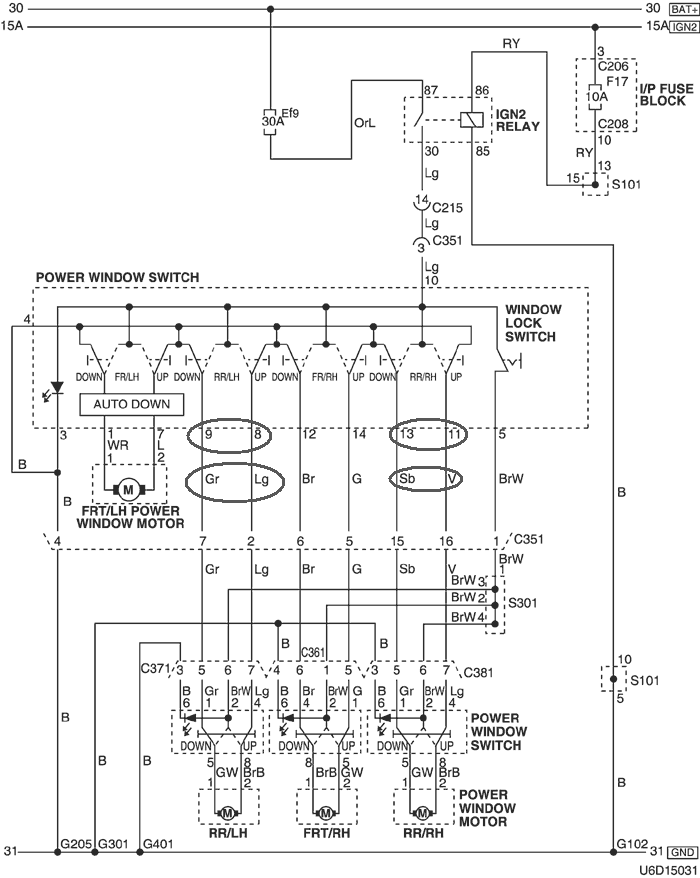

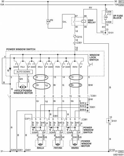

Хочу обратить внимание на важный момент. Уже не в первый раз на электросхемах из электронного сервисного руководства обнаруживаются опечатки. Схема работы стеклоподъемников - не исключение.
Ниже привожу эту схему, где черными эллипсами я обвел места опечаток - неверно указаны номера выводов разъема блока кнопок и цвета проводов. Чтобы получить правильную информацию, надо внутри каждого эллипса поменять между собой местами числа и цвета проводов - и тогда получится схема, соответствующая действительности:

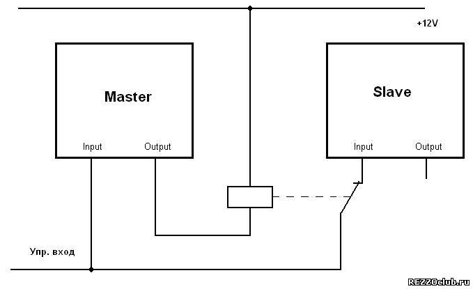

Для этого нам понадобится реле с нормально замкнутой парой управляющих контактов (то есть, при отсутствии тока в обмотке управляющиме контакты замкнуты). В качестве такого вполне можно использовать обычное автомобильное пятиконтактное реле, которое можно купить практически в любом магазине автозапчастей за 25-35 рублей. Не забудьте заодно с реле купить колодку, в которое оно вставляется - это еще 17-20 рублей.
Я, если честно, пошел другим путем - у меня завалялось маленькое радиотехническое реле, которое я и использовал, припаяв к его выводам отрезки проводов. Вы можете сделать так же. Требования к реле небольшие - ведь оно будет коммутировать малый ток, используемый для управления.

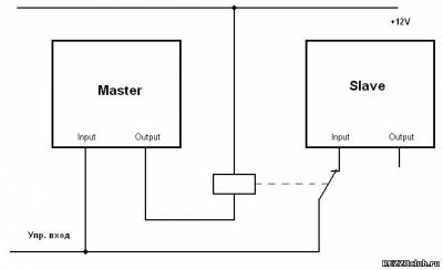

Итак, сначала схема организации "каскада":
А теперь пояснения:
Master - первый (по времени отработки) модуль WR-250 - "ведущий"
Slave - второй (по времени отработки) модуль WR-250 - "ведомый"
Input - это вход модуля, на который поступает управляющий сигнал "закрыть окна" - то есть, серый провод сигнального разъема
Output - это выход модуля, на котором во время его работы появляется "масса", сохраняемая там до окончания отработки
Как видите, выход ведущего модуля соединяется со входом ведомого модуля через управляющие контакты реле, а обмотка реле запитывается при появлении на входе первого модуля "массы". Так как второй вывод обмотки реле соединен с постоянными +12 вольт от аккумулятора, то при появлении "массы" на выходе ведущего блока реле сработает, и его управляющие контакты разомкнутся.
Логика работы (подтвержденная практикой) следующая:
"Масса" от сигнализации поступает на вход ведущего блока и на НЗ контакты реле. Ведущий блок начинает работу и выдает массу на нижний (по схеме вывод) обмотки реле. Реле срабатывает и размыкает управляющие контакты, не давая "массе" придти на вход ведомого блока - поэтому ведомый блок свою работу не начинает.
Но вот ведущий блок закончил поднимать свои стекла и прекратил выдачу "массы". Реле выключилось, его управляющие контакты замкнулись, и "масса" потекла на вход ведомого блока. Теперь ведомый блок может выполнить свой цикл отработки.
