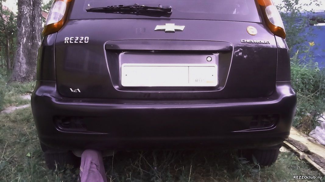

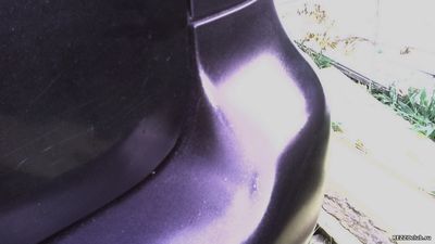

Старый лак зашкурил 800-кой. Промыл, обезжирил. Стал наносить краску. И вот тут-то снова сказалось отсутствие опыта и навыков - вместо длинных равномерных движений параллельно плоскости бампера, стал работать мазками, и в местах где рука меняет направление движения из-за высокого давления в баллоне, получились сгустки, которые стали на глазах сморщиваться. Пришлось эти места снова зашкуривать. Вобщем в несколько слоёв вроде более-менее равномерно покрасил. К концу красил уже "прицельными выстрелами". Ушёл весь баллон. Лаком умышленно не стал в ночь красить, чтобы опять такой засады не получилось. Боюсь, как-бы и с краской такой же фигни не произошло. Но уже накрасил...
Ехать в малярку красить бампер целиком - небюджетно. В прошлом году за передний отдавал 5700. Да и не новый он, уже подбитый предхозами. Поэтому стараюсь его сам за дешево привести в нормальный вид, но что-то не получается.  Хотя, на крайняк к малярам всегда можно заехать, ведь за наши деньги - любой каприз.
Keris, спасибо за консультацию. Если честно, я начал красить "сходу", без теоретической и практической подготовки. Нужно-то было закрасить маленькое пятнышко размером с ладонь, но нет - испохабил половину бампера.  teehee
Прикрепления: 8515457.jpg (8.1 Kb)

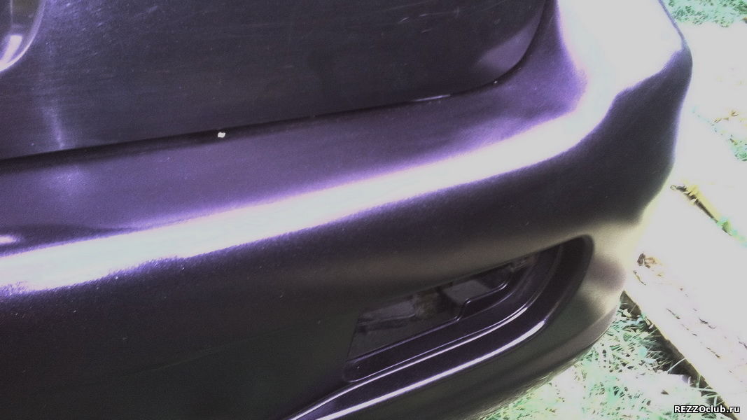

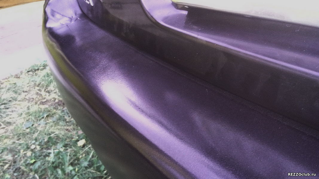

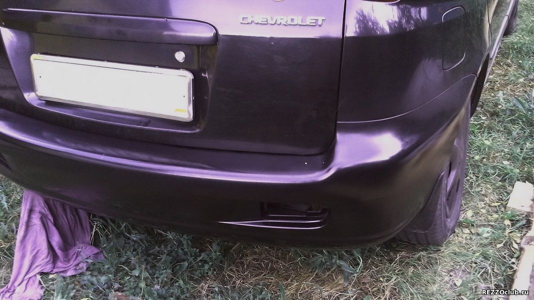

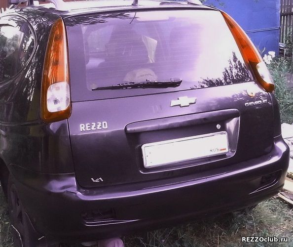

Artem017 Дата: Понедельник, 09.07.2018, 17:48 | Сообщение № 20 (162813 в абсолютной нумерации)
Фух, вроде восстановил... Краску накладывал в несколько слоёв, потом лаком несколько раз брызгал. Конечно "глянцевости" как в нормальной малярке у меня не получилось - присутствует шагрень и т. п., но по крайнеё мере хуже не стало. Возможно цвет немного отличается от кузова, но всяко лучше, бампер чуть-чуть посвежеее стал выглядеть. Была мысль ещё раз пройтись лаком, чтобы более блестяще было, но боязно - не разъест ли свежий лак нижний схватившийся слой... Пока оставил так.

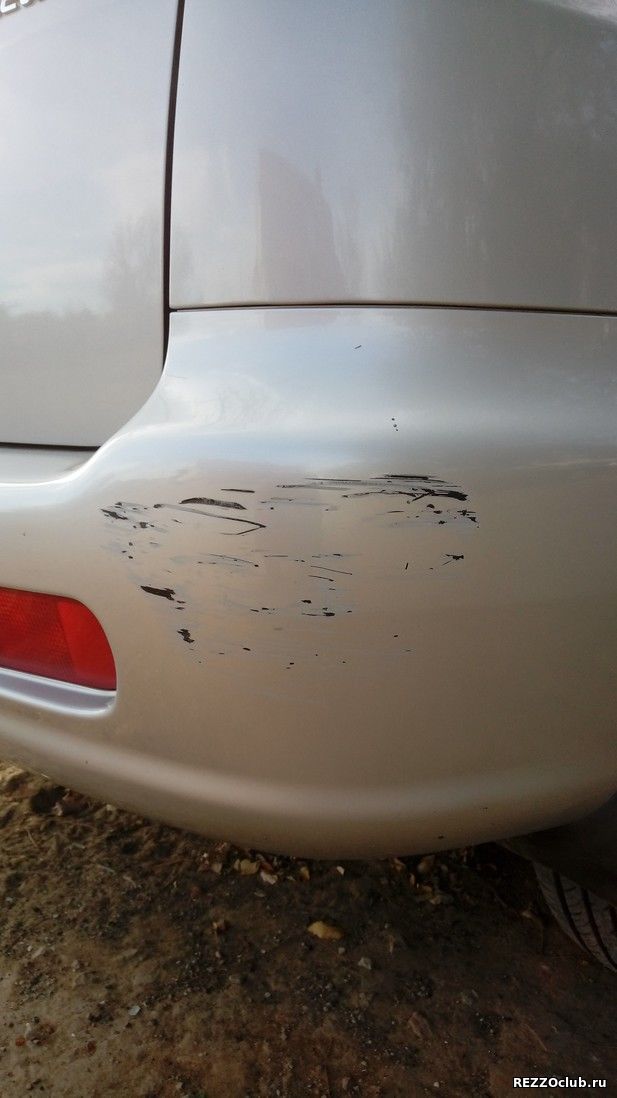

Ну вот и я таки доездился.
Сдавал задом прощелкал, вписался
Теперь чешу репу что делать?
По уму, либо полирнуть мелкие коцки, крупные закрасить, купить виниловую наклейку, да залепить, либо совсем забить (На скорость не влияет).

викторрр Дата: Вторник, 27.10.2020, 15:13 | Сообщение № 25 (172562 в абсолютной нумерации)
Сообщений: 514
На форуме с 23.01.2010
Пользователь № 2604
Купи болончик-кисточку для подкраски и на первое время ей подкрась. Видно будет, но издалека нормально.

leppa Дата: Вторник, 27.10.2020, 17:15 | Сообщение № 28 (172567 в абсолютной нумерации)
Сообщений: 2287
Цитата goschashepa ()
Будет ещё  этих царапин и "коцок" на кузове
Наверное. За 7 лет первая. Походу маразм начинается. Ну это так к слову.
Тут уж лучше  вариант по уму - со шпаклевкой, полировкой, покраской. Смущает
Цитата Доберман ()
кузов за 14 лет на солнце слегка выцвел, то краска из баллона была чуть насыщеннее.
Тут либо подбирать в тон, либо красить полностью бампер. Сколько это встанет сейчас х/з. Куплю наверное средство от царапин, да краски с кисточкой, попробую закрасить  да заполировать коцки.
Artem017 Дата: Среда, 28.10.2020, 07:58 | Сообщение № 29 (172572 в абсолютной нумерации)
...либо красить полностью бампер. Сколько это встанет сейчас х/з...
Зимой мне тоже в передний бампер въехали. Покраска всего бампера выливалась примерно 7000 руб, плюс снятие/установка. При этом новый этот же бампер я красил за 5700 три года назад, когда менял. Это примерный разброс цен. А по дефекту - как вариант заполировать участок (у нас это 500 руб.) - уберутся всякие неровности, так как царапины до пластика. Потом либо из флакона кисточкой, либо баллоном покрасить. Но я такие царапины закрашиваю кисточкой, а сверху ещё ватной палочкой с лаком прохожу. Конечно видно, но у меня машина чёрная. А на вашем цвете наверно и не будет в глаза бросаться. А вообще, Игорь прав - этих коцок с каждым годом неизвестно откуда добавляется: то камень с дороги, то ещё что-нибудь.
