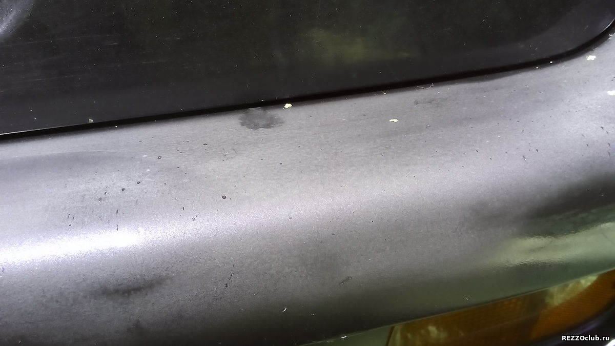

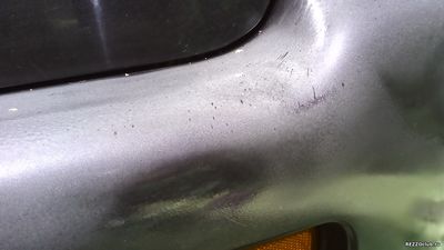

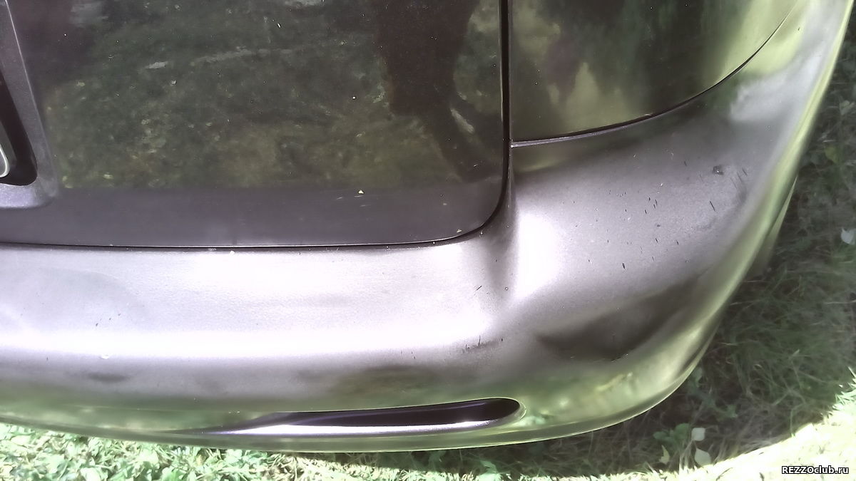

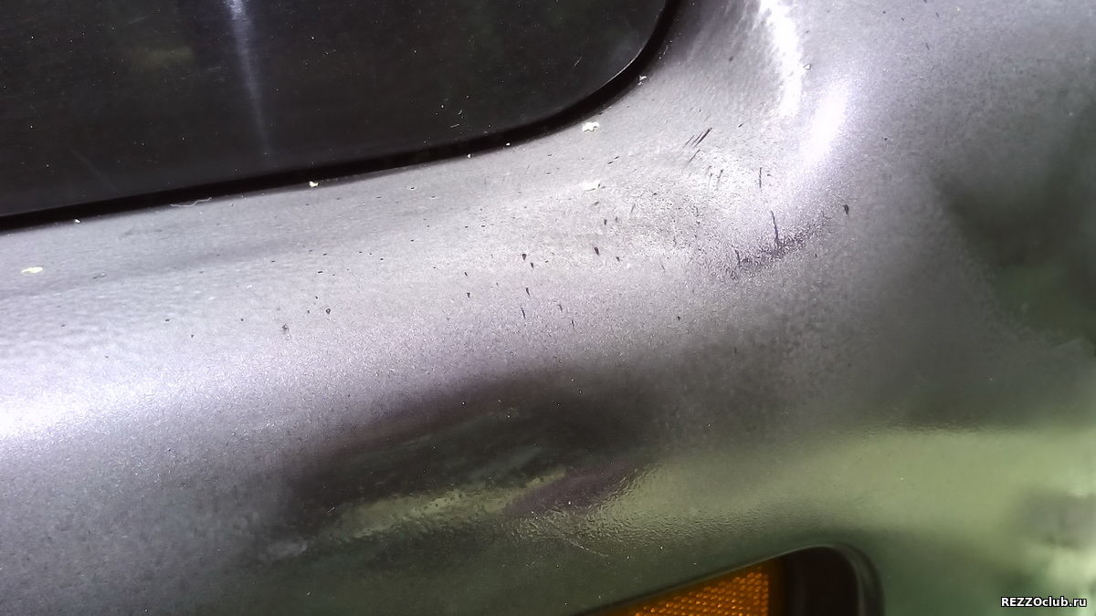

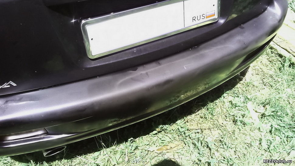

Решил закрасить потёртость. Краска не родная 87U, а похожая 606 - Млечный путь. Она сама по себе как бы матовая. Сверху её нужно ещё лаком покрывать. И ведь говорил себе "Не трогай..." Ан нет, дурная голова рукам покоя не даёт - помимо потёртости, решил сверху пройтись всю плоскость бампера. Сама краска легла ровно и хорошо. Дал ей высохнуть. Потом прошёлся лаком тонким слоем. Лак кажется обычный, но для металла. Красил на улице, специально выбрал безветренную погоду. С вечера всё было красиво и ровно. Лак был глянцевым, достаточно быстро схватился. Но вот утром сегодня меня ожидал неприятный сюрприз - почти весь лак побелел.  surprised
Причём, такое ощущение, что побелел он от нагрева солнцем. До бампера рукой не дотронешься - нагрелся так, что рука не терпела. Самое интересное, что побелел не весь лак, а только те части, которые находились под прямыми лучами. Левая сторона была до полудня в тени и осталась такой же, как и с вечера. Так же остались глянцевыми те части, где лак лёг толстым слоем. Что же, получается я с толщиной слоя промахнулся или вообще что-то не так сделал? На флаконе так и написано: лак лучше накладывать в несколько тонких слоёв, нежели в один толстый.  Или я лак не тот выбрал? Может быть есть какие-то специальные автомобильные лаки? Риторический вопрос: что делать? Или уж ничего лучше не делать unsure ? Есть мысль сверху просто снова краской пройтись, но лаком уже ни-ни.  А может и сам лак со времнем сотрётся...

goschashepa Дата: Среда, 04.07.2018, 22:34 | Сообщение № 14 (162751 в абсолютной нумерации)
Гони в "малярку" теперь. Как то всё не очень у тебя получилось..
valkrajushkin Дата: Среда, 04.07.2018, 22:42 | Сообщение № 15 (162753 в абсолютной нумерации)
артём похоже что лак какой то левый .я весной заморочился наружными ручками дверей .снимал шкурил красил .и лачком .лак брал спрей акриловый руб за 400 .так никаких проблем как с завода .купи шкурки 2000. и нулёвочки .зачисть всё .и покрась заново .делов на2- 3 часа
