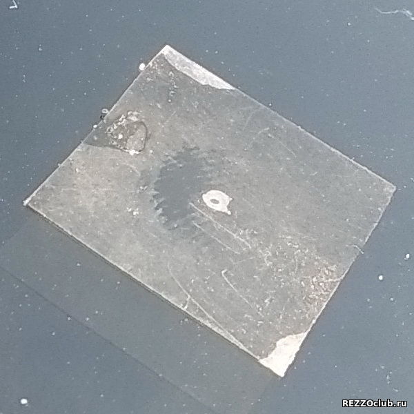

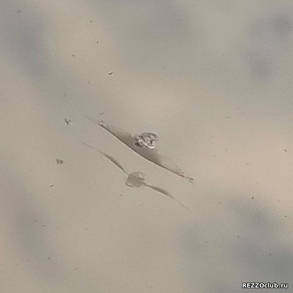

Три года назад получил камнем в лобовое. Вчера, рыская на Авито в поисках сервиса, наткнулся на объявления по поводу ремонта автостёкол. Заинтересовало. Я уже видел такую приблуду на Ютубе, правда в разделе "Автоприколы". Вобщем, сегодня так сложилось, что посетил такого мастера. Трещину чуть-чуть засверливают Дремелем, потом на присоске ставят что-то типа металлической колбы с резьбой-прессом. В колбу заливают полимер, и под давлением, вкручивая поршень, задавливают этот полимер в трещину. Может кто-то уже видел, если не видели, то вот ссыль.

После засверливания и заливки полимером, сушат на солнце или под УФ-лампой.

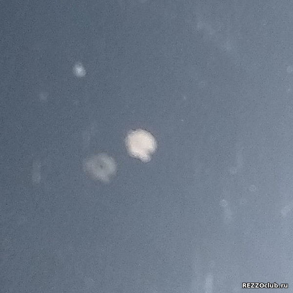

Затем этот клей зачищают шпателем и готово! Конечный результат (пардон, но телефон наотрез отказался фокусироваться на стекле, так как в упор не видит бывший "дефект"): осталась только точка, трещины не видно - в глаза уже не бросается.
Ремонт этой трещинки длиной примерно в 1 см обошёлся мне в 500 рублей. По словам мастера, полимер какой-то американский "POLY", небольшой флакон стоит около 7000 руб. Сама такая приблуда продаётся на Алиэкспрессе. Передо мной приезжал парень с чуть большей трещиной повторно. Говорит со временем трещина снова стала проявляться. Мастер сделал повторно, но сказал, что может мусор какой попал (трещина не исчезает полностью). Я со своей трещиной проездил почти три года, она не увеличивалась. Результатом в принципе доволен, по словам мастера такие мелкие сколы обычно заливаются раз и навсегда. Посмотрим, как оно дальше будет.

Да, так-то вы правы. Просто я, честно говоря, не знал об этом. Потом, буквально в этом году, случайно в интернете увидел ролик, где таким образом трещину заделывают (за рубежом). Думал, до нас технология пока не дошла smile . А тут открываю Авито и вижу, что таких делателей полно, и цены тоже разнятся - от 100 до 700 руб. Тот кто делает "за 100" - иногородний, видимо ездит по разным местам и делает. И то не факт что сделает именно "за 100", всё как правило решается по месту. У меня вот за 500...
А точка осталась, так как там выбоина от камня осталась. У меня на стекле есть ещё пара таких ямок - мастер сказал что такие не заделывает, только трещины. А трещины сейчас в принципе не видны. Эффект всяко лучше.
