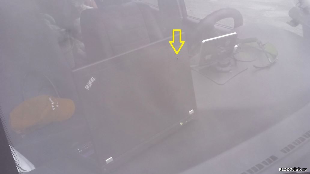

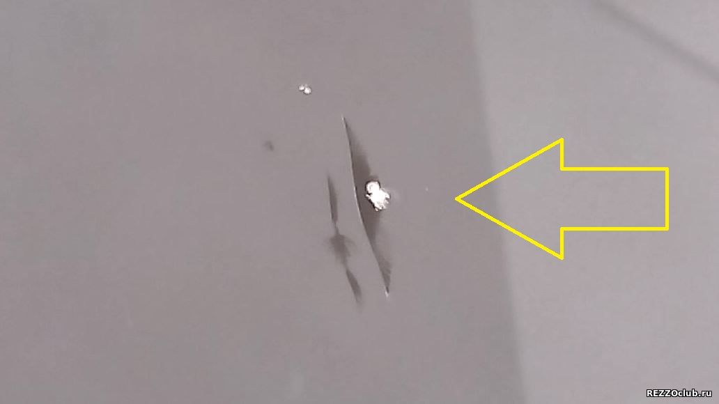

Выехав из Ульяновска и следуя по чистой асфальтированной дороге, неторопливо ехал за ГАЗоном из какого-то колхоза, который перевозил баранов. Ехали за ним минут десять, любовались с дочерью на макушки барашек в кузове, как неожиданно получил камнем в лобовое. Судя по всему камень застрял в протекторе ГАЗа, и в один прекрасный момент вылетел, описав достаточно большую и высокую дугу. Даже громадные брызговики на задних скатах ГАЗа не спасли - слишком большой просвет над дорогой. Причём зная об этой опасности я и так держал приличную, как мне показалось, дистанцию - метров 10-15. Для скорости 60-70 км/ч посчитал вполне безопасным. В итоге на стекле, на пассажирской стороне небольшая трещина длиной миллиметров 10.
Как я понимаю, стекло у нас двухслойное и трещина появилась только на внешнем слое. Мне в принципе не мешает. Трещину невооружённым глазом не видно, если не присматриваться. Вопрос, есть ли вероятность, что она пойдёт дальше или забить и кататься дальше?

У самого длинная продольная трещина на лобовом, уже брал с ней, да с десяток мелких сколов, мои. В той,что на видео, поездке разбил новенькую ПТФ, и заработал кучу сколов на капоте и боковинах. Короче не машина, а  боевой конь - вся в шрамах и отметинах.
Вообще, в таких случаях если хочешь сохранить стекло, сразу надо лепить скотч на трещину, а затем к стекольщику, что бы за сверлили концы, и замазали тещину специальным составом. Если все сделать быстро то может и сохранишь лобовое, а так высока вероятность разрастания скола. У нас же стекло нагруженное.

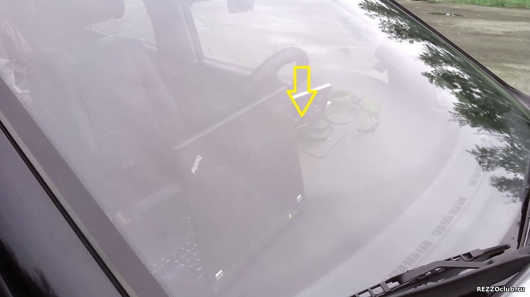

leppa, вот из той же серии.
Кст, у меня же повреждён только верхний слой. Может быть жёсткость не нарушена. Один фиг хуже врядли будет: не будет увеличиваться - буду ездить, начнёт расти - заменю. Если уж бампер за 16000 заменил (кусок пластмассы, по сути - расходник). То уж стекло - запросто.

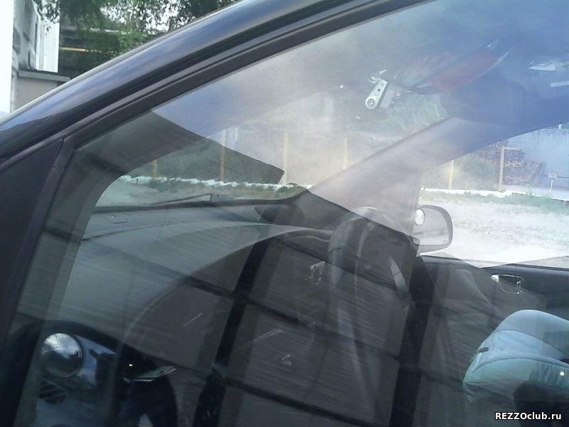

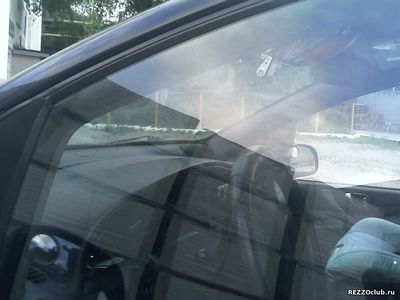

будете брать стекло ф. КМК очень внимательно изучаем его - брак 50\50. я не досмотрел sad прямо нормально, а в бок плывет. но в дороге  не заметно.
