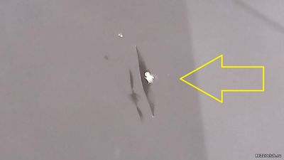

Выехав из Ульяновска и следуя по чистой асфальтированной дороге, неторопливо ехал за ГАЗоном из какого-то колхоза, который перевозил баранов. Ехали за ним минут десять, любовались с дочерью на макушки барашек в кузове, как неожиданно получил камнем в лобовое. Судя по всему камень застрял в протекторе ГАЗа, и в один прекрасный момент вылетел, описав достаточно большую и высокую дугу. Даже громадные брызговики на задних скатах ГАЗа не спасли - слишком большой просвет над дорогой. Причём зная об этой опасности я и так держал приличную, как мне показалось, дистанцию - метров 10-15. Для скорости 60-70 км/ч посчитал вполне безопасным. В итоге на стекле, на пассажирской стороне небольшая трещина длиной миллиметров 10.
Как я понимаю, стекло у нас двухслойное и трещина появилась только на внешнем слое. Мне в принципе не мешает. Трещину невооружённым глазом не видно, если не присматриваться. Вопрос, есть ли вероятность, что она пойдёт дальше или забить и кататься дальше?
Но это ещё не всё. Буквально через сотню километров при обгоне фуры, из под её прицепа получил ещё одним камнем по бамперу. Новому! Сцуко!!!!!!!!!!!!
По ощущениям из машины, показалось что какая-то белая птица вылетела из под фуры и бахнулась об фару - глухой мягкий удар. У меня аж всё оборвалось внутри - месяца не прошло, а тут новой фаре за десятку уже прилетело. Съехал на обочину, фуристы ещё и обсигналили... Слава Богу фара цела, удар (по всей видимости камнем) пришёлся по нижней кромке бампера, аккурат под правой туманкой. Пару сантиметров выше - и ПТФ бы досталось. Глубокая царапина на бампере, до пластика. Не сильно заметно, но до смерти неприятно. Две отметины за одну поездку!  cry
Ну ладно стекло уже до меня натёрто дворником было, а тут ещё и камень прилетел. Вроде как смирился. А тут ещё одна отметина. Причём не на плохой каменистой дороге, а на чистом сухом асфальте... В один момент даже пришла мысль, а смогу ли я доехать целым. Народ как с ума посходил - на знаки не смотрят, обгоняют там где нельзя (обгон запрещён, двойные сплошные), на ограничения болт ложили... И вроде понимаю, что ситуации в принципе повседневные, и отметины мелкие и не страшные, но что-то всё равно опечалился.

Вообще, в таких случаях если хочешь сохранить стекло, сразу надо лепить скотч на трещину, а затем к стекольщику, что бы за сверлили концы, и замазали тещину специальным составом. Если все сделать быстро то может и сохранишь лобовое, а так высока вероятность разрастания скола. У нас же стекло нагруженное.

Кст, у меня же повреждён только верхний слой. Может быть жёсткость не нарушена. Один фиг хуже врядли будет: не будет увеличиваться - буду ездить, начнёт расти - заменю. Если уж бампер за 16000 заменил (кусок пластмассы, по сути - расходник). То уж стекло - запросто.
