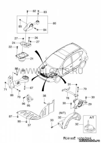

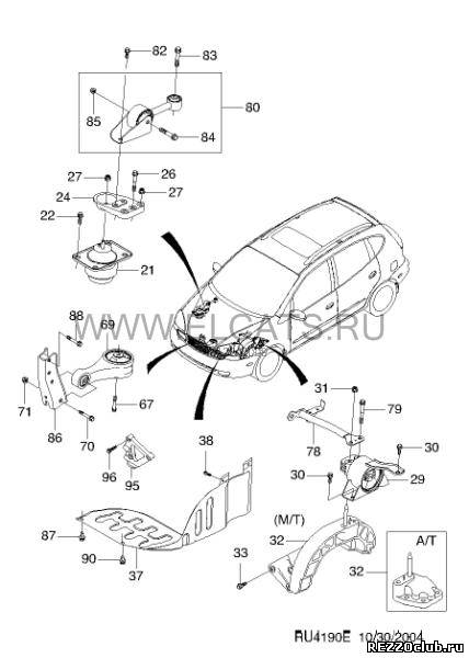

Обсуждение было тут http://www.rezzoclub.ru/forum/14-448-1
http://www.rezzoclub.ru/publ/1-1-0-32
номер 37
такой же - с другой стороны, но он у нас есть....

krok,
Quote (Худой)
идёт разговор о щитках, которые закрывают движок от грязи с боков

Худой,
96261165 - правый
96261164 - левый

teplo777, я вообще-то о сообщениях MIshK@, kuparos, 4gum. Там о локерах, да и тема о них, а не о диффузоре от воды...
krok Дата: Среда, 28.10.2009, 13:47 | Сообщение № 60 (57821 в абсолютной нумерации)
Сообщений: 687
Российская Федерация -  Саров
На форуме с 23.03.2009
Пользователь № 1613
Ну, а Худому я данный девайс показывал при встрече, и у него вроде как стоят дополнительные локеры, а при них ентот диффузор нафиг не нужен, он чуть ниже (буквально на 1,5 см. ниже нижней кромки доп. локера висит, да и чтоб поставить надо снимать локер целиком - иначе не подлезть под один из болтов крепления, да и хлопает потом по пластику локера, кусок диффузора) от вода и локер защитит... Под бампером защита моторного отсека стоит - тоже не нужно никаких пластиковых защит...
Поправьте если не прав - отвечу
