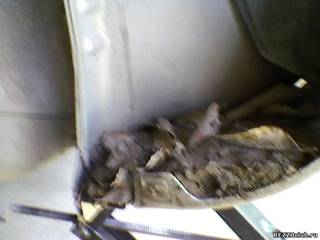

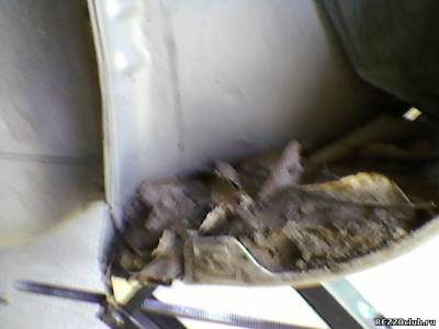

Вчера снимал штатные подкрылки. Нижний задний край крыла наглухо забит грязью. Единственно успокаивает, что после очистки коррозии нет. Обработал Мовилем.
AlexIz Дата: Вторник, 13.07.2010, 20:10 | Сообщение № 65 (76128 в абсолютной нумерации)
Вот фото к предыдущему сообщению. Советую всем почиститься wink

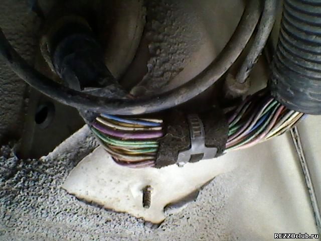

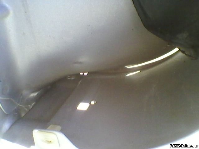

leppa Дата: Воскресенье, 20.04.2014, 08:30 | Сообщение № 75 (129980 в абсолютной нумерации)
Сообщений: 2287
Вчера решил поставить доп. брызговики, и посмотреть что там за локерами. В общем как и ожидал
Но удивительно ржи нет промыл, обработал мовилем
По нашему климату такую операцию надо будет проводить каждую весну.
А вот это очень не понравилось:
Как просохнет надо будет думать об изоляции жгута. Это у всех так или только у меня?
