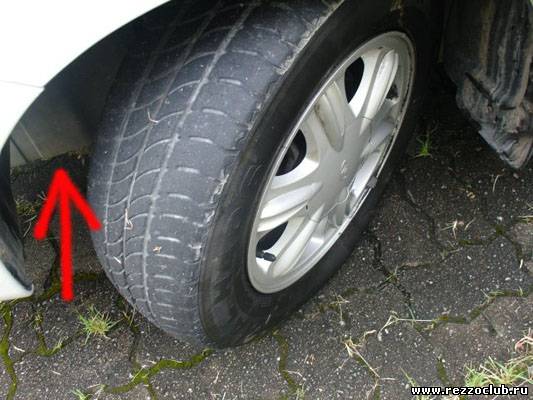

Я конечно пассивный участник нашего форума но похоже стал втягиваться и вот решил осветить тему которая еще, по-моему, не обсуждалась. После нулевого ТО обнаружил, что с лева под крылом не стоит "пластиковая защита от грязи" моторного отсека (просто сейчас не соображу, как ее назвать). sad На фото показано стрелкой. Поехал на станцию, хотел выразить свое ФИ angry , а там наездили по ушам типа так и должно быть, чтобы коробка работала в нормальном тепловом режиме и тд. и тп. В общем, бред какой-то. fool Пошел посмотрел на новой – такаяже фигня ну и успокоился. Хотя и переживаю, что из-за отсутствия этой пластмаски весь моторный отсек в грязи. А намедни листая форум, наткнулся на ни чем не примечательное фото, если бы не одно "но". Это "но" показано стрелкой(правда не помню в какой ветке- там где обсуждались продажи такумы за рубежом).http://www.rezzoclub.ru/photo/6-0-306 На фото Деу Такума (могу предположить, что снимок зеркальный, но не похоже).
Вопрос: дамы и господа, а как у вас? Или это еще одно отличие между Деу и Шевроле.

Это металическая либо карбоновая защита картера двигателя. Ставится по желанию владельца.
Quote (Yakov)
У всех тоже самое.

У меня на всех предыдущих машинах всегда были открыты эти дырки. На Хонде открыто и на девятке. Причем на последнюю я ставил резиновые заглушки с прорезами под рулевые тяги. Но не долго они простояли - протерлись и вывалились. С тех пор больше не ставил.
Сказать что от этого сильно пачкается мотор, не могу.

У меня REZZO 1месяц защита стояла сразу сборка Калинингдская

Всетаки с думаю, что нет. angry Она должна стоять, видимо просто экономят, чтоб в лимит цены уложиться. angry Ведь правую пластмаску не убрали, видимо из-за того, что там ремни и без нее было бы много проблем. Да и подогрев сидений наверное не ставят по тойже причине. А ента пластмаска нашлась и себе ее заказал. smile Теперь проблема с грязью в моторном отсеке, поскольку и резинку на капот тоже заказал, будет практически решена. tongue Заказал здесь http://www.elcats.ru/chevrolet/scheme.asp?mdl=33600003&pid=854DBBBC цена с пистонами в районе 360р. Жду.

У Меня стоит и даже после утановки защиты металлической её никто не снимал

Так у меня тоже ни кто не снимал, ее просто небыло изначально. А тебе повезло, рад за тебя. biggrin А мне пришлось покупать, поскольку как писалось выше с нова не стояла. angry Конечно можно было попробывать у диллера выбить, но думаю это глухой номер. wacko Дешевле просто купить. sad
Quote (dmitriytrop)
А номер её если кто захочет прикупить?
962 611 65 правая.

номер левой 962 611 64

Это точно не указана в комплектации и всё.

Я думаю в комплектации ее и не укажут, даже если она стоять будет. Это так можно все болты и винтики в комплектации заявлять. Скорей всего это из той оперы типа "завод оставляет за собой право вносить конструктивные изменения не ухудшающие эксплуатационные характеристики". cool

Yakov, а у меня тоже нет wacko

Пришла заветная пластмаска tongue . В ближайшее время поставлю. tongue biggrin

Сегодня забрал и сразу на яму. Установка заняла 5 минут. Дополнительно нужно два болта М6 с шайбами.

Leonides, а что, крепежа в поставке не было ? 5 минут - это гуд, защита картера видимо не установлена ?
