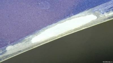

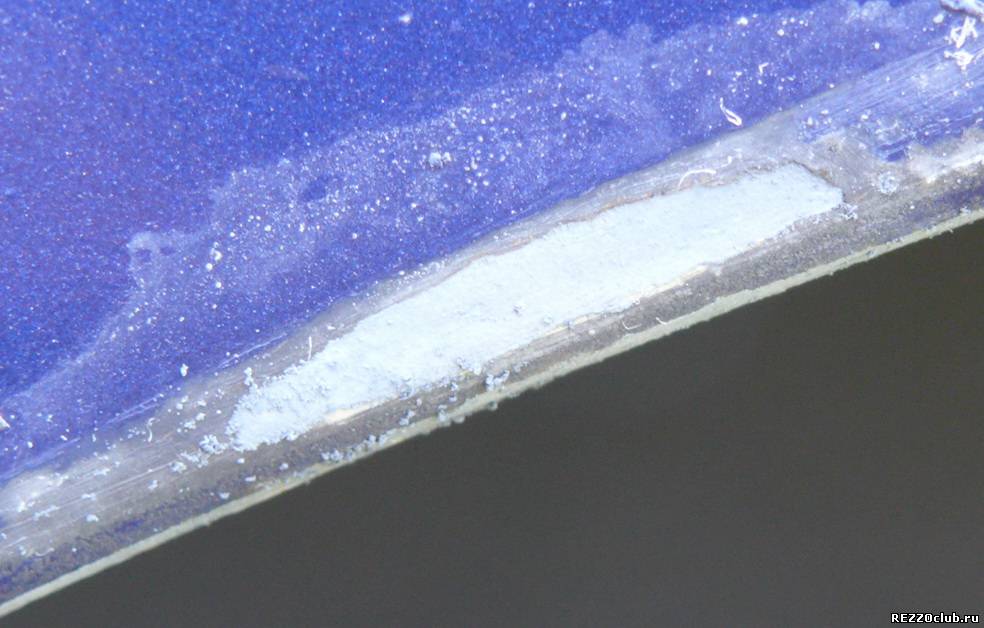

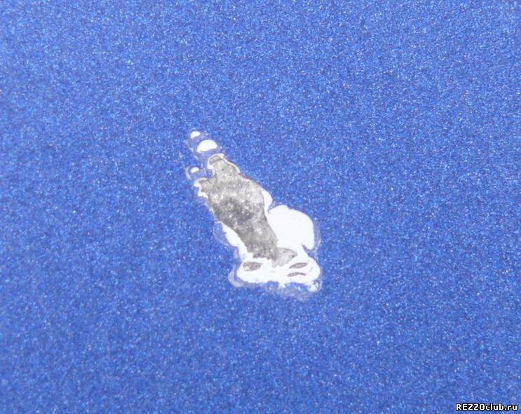

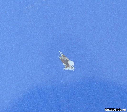

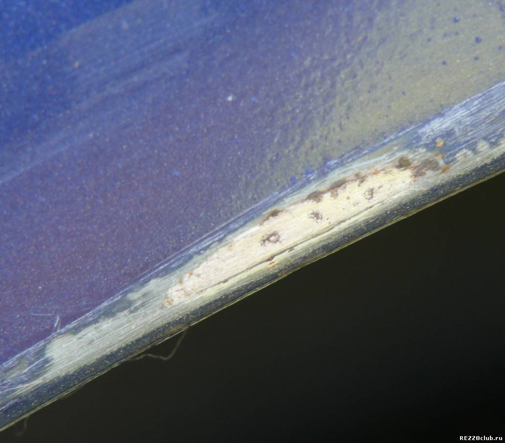

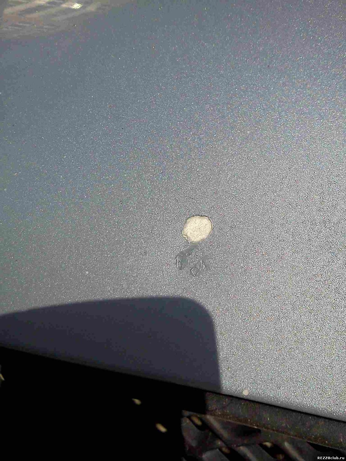

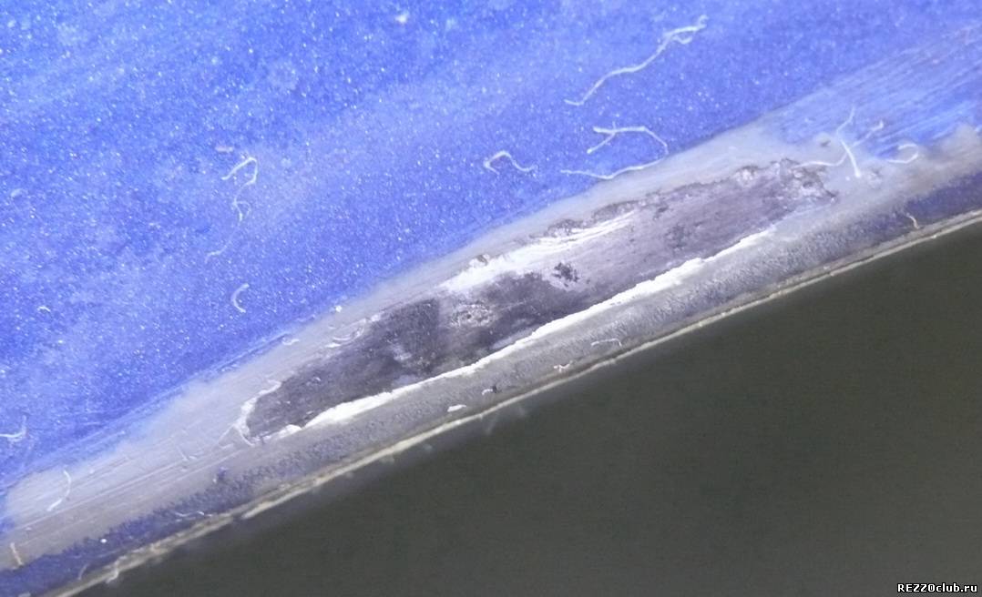

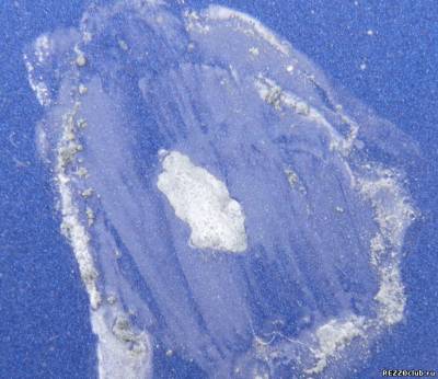

Aiku Дата: Вторник, 09.07.2013, 22:35 | Сообщение № 123 (123227 в абсолютной нумерации)
Ну, значицца, вот отчет о действии этой электролитической химии. За фото не ругать, заниматься макросъемкой на жаре +32, в плотной одежке и накомарнике, при горячей поддержке слепней было невесело. Фотографии кадрированы.
Часть первая, реальный максимальный размер скола на капоте около 10 мм
1. Ржа на сколе не удалялась, да ее и почти не было - регулярно после мойки поливал РастСтоп-ом. Просто обезжирено уайт-спиритом.
2. После обработки восстановителем ржавчины и промытия водой
3. После обработки осаждением цинка и ДО промытия водой
4. Окончательный вид после промытия водой (дальше просто подкрасил)
Часть вторая, на левом крыле у колесной арки, реальный размер участка по продольной оси около 40 мм
1. Рыхлая ржа зачищена шкуркой.
Прикрепления: 2635764.jpg (93.0 Kb) · 5273924.jpg (233.7 Kb) · 5394069.jpg (229.9 Kb) · 9446094.jpg (187.9 Kb) · 1763714.jpg (231.0 Kb) · 1112387.jpg (210.9 Kb) · 2297847.jpg (214.3 Kb) · 3828811.jpg (154.0 Kb)

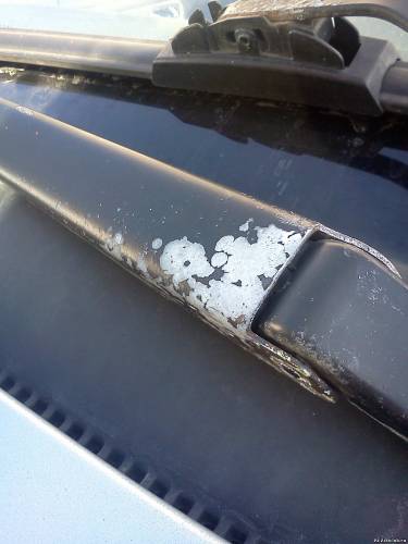

genenn Дата: Воскресенье, 07.09.2014, 01:34 | Сообщение № 129 (133413 в абсолютной нумерации)
Сообщений: 243
На форуме с 07.11.2008
Пользователь № 1302

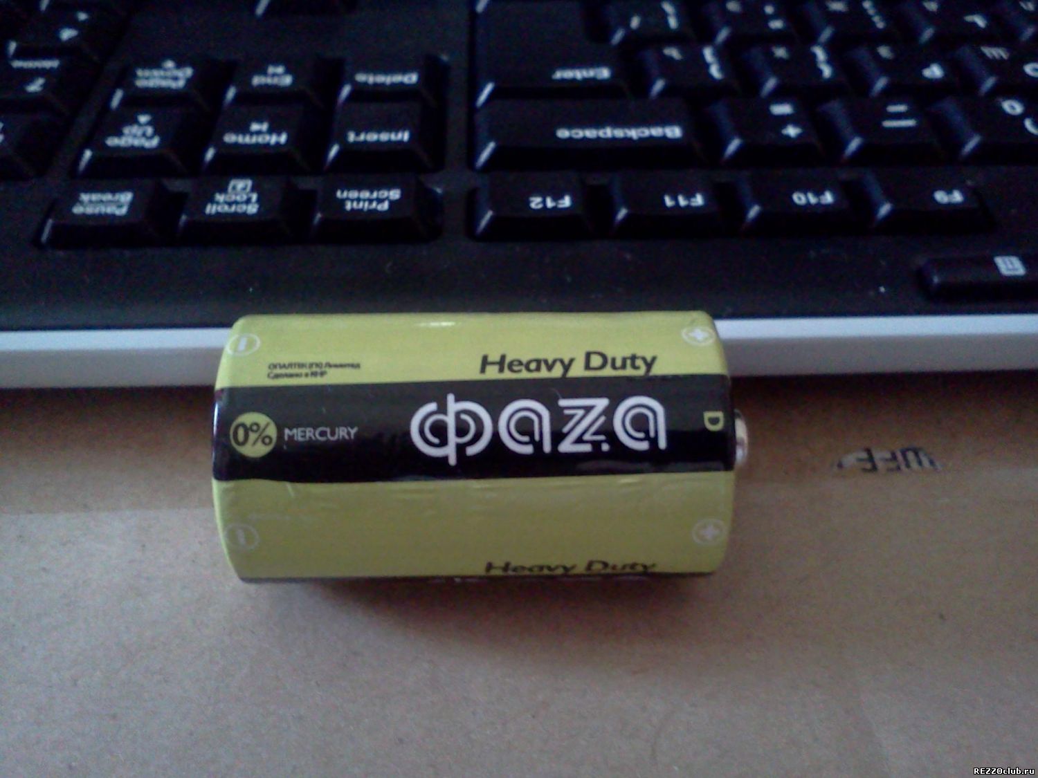

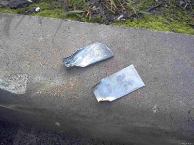

Решил тоже прикупить "цинкор-авто".  Позвонил по ссылке от Aiku, не оказалось в наличии. Поискал по Питеру (в интернете), нашел на авторынке на Фучика но еще дороже. Решил посмотреть в интернете "Оцинковка своими руками". В итоге сегодня оцинковал сколы на капоте и ,от нечего делать, рычаги "дворников". Все что мне потребовалось: зарядное устройство для авто-аккумуляторов (как источник тока), пластина из нержавеющей стали для электрода и  раствор пищевой соды в качестве электролита для процесса очистки от ржавчины, солевая батарейка (как источник цинка) и паяльная кислота в качестве электролита для процесса оцинковки. Батарейка обошлась в 29 рублей (продавалась парой), паяльная кислота - 79 рублей. Купил еще и средство для прочистки канализационный труб (как советовали в одном ролике по электрохимическому удалению ржавчины), но решил что пищевая сода безопаснее.
Сам процесс несложен. Сперва производим очистку от ржавчины. "Минус" цепляем на корпус, электрод из нержавейки обматываем тканью и подключаем к "плюсу". Смачивает электрод в растворе соды и прикладываем к обрабатываемой поверхности либо по ней водим. Периодически обновляем электролит. После удаления ржавчины смываем водой остатки содового раствора. Приступаем к оцинковке. Выпотрошенный стаканчик батарейки сплющиваем (я его еще сложил вдвое), также оборачиваем тканью,подключаем также к "плюсу", смачиваем в паяльной кислоте и водим по месту которое хотим покрыть цинком. Цинк из электролита, кроме всего прочего, восстанавливается и на ткани, оборачивающей цинковый электрод, ток возрастает и электролит начинает кипеть - просто смочите еще раз. После оцинковки промываем водой, для верности протираем раствором соды и снова водой.
mihaz Дата: Воскресенье, 07.09.2014, 09:16 | Сообщение № 130 (133416 в абсолютной нумерации)
genenn, спасибо за ноу хау! Теперь и мы знаем хау... Осталось сказать, какую брали батарейку?
genenn Дата: Воскресенье, 07.09.2014, 14:30 | Сообщение № 131 (133419 в абсолютной нумерации)
Сообщений: 243
Пользователь № 1302
Батарейка такая:
Это электроды:
Добавлено (07.09.2014, 14:30)
Алкалиновые батарейки не подойдут вследствие того что цинк там присутствует в виде порошка.
Прикрепления: 4239807.jpg (114.4 Kb) · 0344274.jpg (287.0 Kb) · 9337612.jpg (146.2 Kb) · 9157773.jpg (282.3 Kb)
