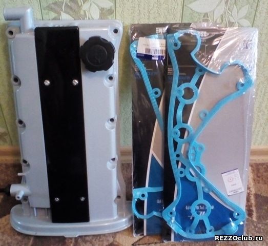

А в комплект что входит,кроме крышки и прокладки?
Сама крышка, две прокладки и герметик (серый по цвету)

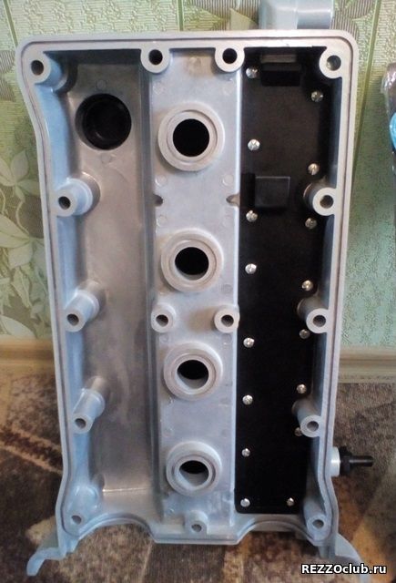

Поиски привели к неисправному клапану вентиляции клапанной алюминиевой крышки( Китайской), который
открывался больше чем положено.
Механик, а где он находится? Под чёрной пластиковой накладкой с внутренней стороны КК?
Рыболов Дата: Понедельник, 03.09.2018, 08:18 | Сообщение № 1399 (163538 в абсолютной нумерации)
дорожник, снаружи вкручен в крышку клапан PCV, как у лачетти, просто приезжал вариант с такой установкой крышки, где-то есть фото: то ли на Драйве, то ли в ВК, посмотри. В варианте с уголком этот клапан отсутствует.

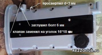

Так я его выкрутил и вкрутил туда уголок. Теперь там нет клапана. Всё по инструкции от Казначеева.

Я там где написано заглушить болтом 6 мм надел кусок шланга подходящего диаметра, а на него родной шланг.
А клапан заглушил саморезом.
Катаюсь все лето, изменений не заметил.

ВКонтакте есть группа Рецеводов.
Так вот, там для чистоты картерных газов ставят дополнительный фильтр-отстойник.
А вообще на этой крышке верхняя часть разборная - на болтах.
Открутил, промыл и дальше можно эксплуатировать.
